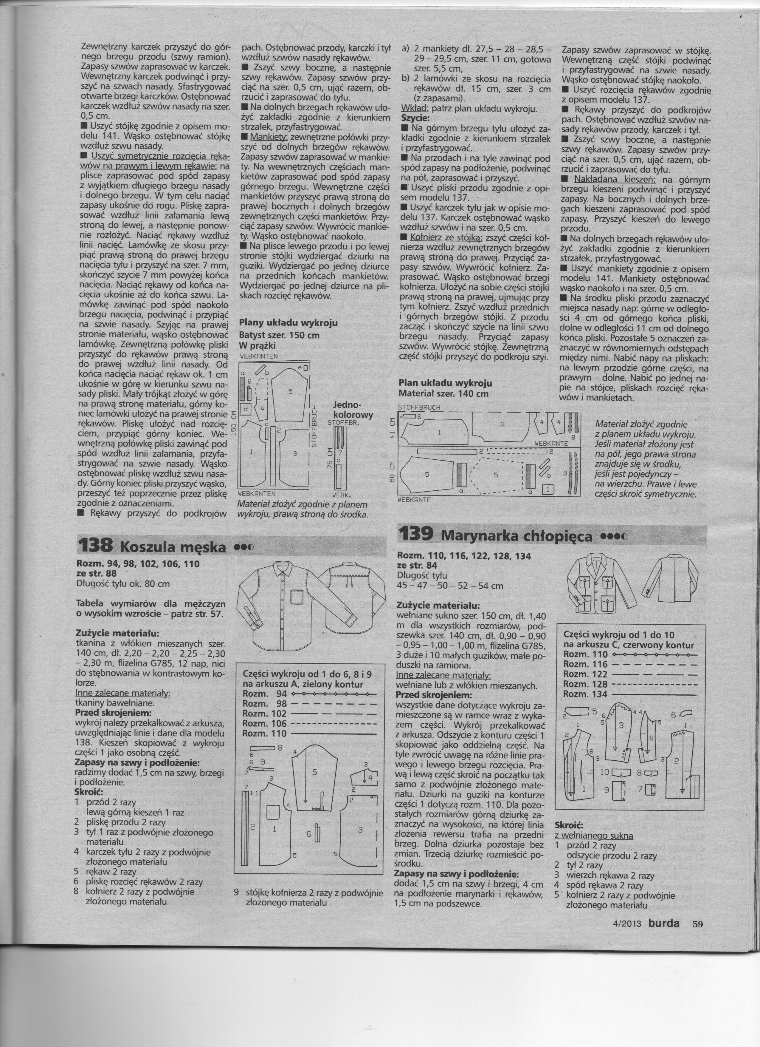

Modniaku, tu masz skan do opisu szycia koszuli męskiej.
Ma takie same elementy, jak twoja koszula - więc możesz się nim spokojnie posługiwać. Pilnuj kolejności, pytaj jeśli czegoś nie rozumiesz. Anna-Maria musiałaby cały opis po angielsku przetłumaczyć i przepisać dla ciebie. Gotowy skan oszczędzi jej czasu. Ania ________________________________________________________

http://fotomagi.pl/galeria/pobieralnia/Techniki_szycia_ok.pdf znalazłem sporo filmików na You tabe ale mam słabego neta po 2 minutach filmik zamiera oprócz tego np to http://kobieta.spryciarze.pl/kategorie/szycie/page:7 ale tu nie ma męskiej koszuli oraz strony po angielsku,niemiecku,rosyjsku i włosku a ja pomimo , że niby jestem humanistą to po angielsku nie mówiłem od skończenia szkoły- kto nie używa ten zapomina języka więc teraz po angielsku umiem James Bond a po niemiecku Hans Klos Serio szukałem, może się niezbyt przyłożyłem bo czekałem na Anię i pewnie dlatego nie znalazłem.Jest już 9 więc spróbuję zszyć przód z tyłem .Myślałem o tym długo i myślę ,że mi się uda ________________________________________________________
Dziękuję to co Ania przesłała wyszło mi strasznie duże po wydrukowaniu na ogromnego faceta.Nie chcę urazić Ani więc dokończę tą koszulę czy a potem skorzystam z tego co mi przesłałaś .Bardzo fajne i czytelne idealnie na mój poziom

Niezależnie od źródła wykroju - sposób szycia jest taki sam. Nie męcz już Anny-Marii. Uwierz mi, tłumaczenie instrukcji i przepisywanie jej naprawdę zajmuje sporo czasu. Nie chodzi mi o to, żebym chciała się przed nią wepchać czy coś w tym rodzaju. Wyręczyłam ja podając ci instrukcję szycia. Czy to jest koszula chłopięca, męska czy damska bluzka koszulowa - sposób szycia jest ten sam. Czy tobie się naprawdę wydaje, że każdą rzecz szyje się inaczej? Jeśli tak - no to nie masz racji. Ania ________________________________________________________
