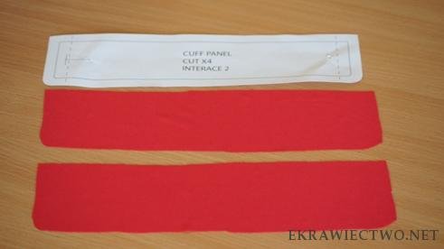

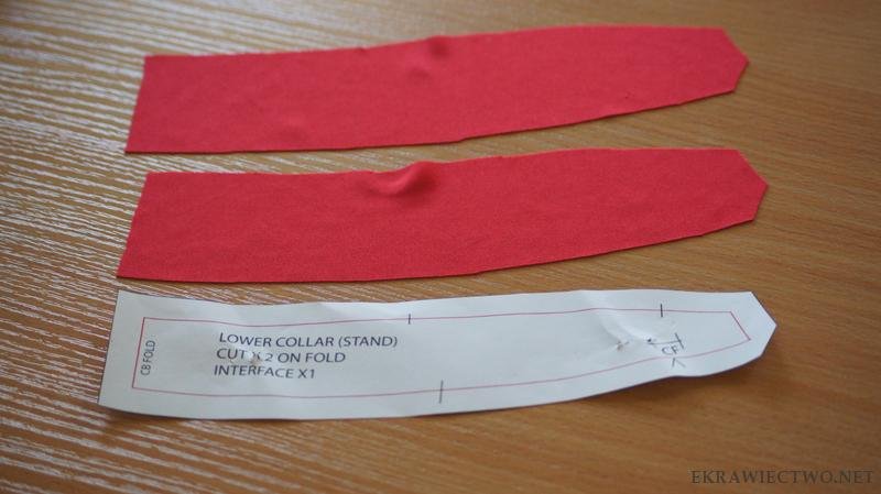

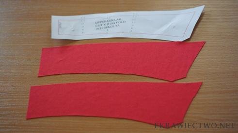

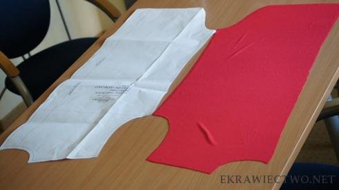

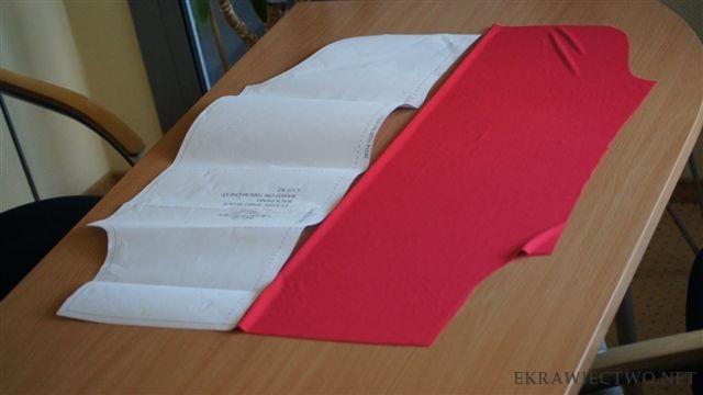

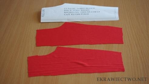

Zrobiłem wykrój projektu koszuli ale nie wiem od czego zacząć. ________________________________________________________
kolejne zdjęcia ________________________________________________________
co oznacza to określenie
Klasyczna koszula bloku tył jarzmo panelu w oparciu o 100 cm w klatce piersiowej cięcia x 2 razy-tłumaczenie classic shirt block back yoke panel based on 100cm chest cutx 2 on fold cuff panel cut x4 interace-to jest mankiet ale co oznacza cięcie x4? lower collar(stand) cut x2 on fold interacex1-Dolna collar(stand) cięcia x 2 krotnie interacex1 to są części z projektu ,który wyciąłem (na zdjęciach) ________________________________________________________
Wykrój /forma/ klasycznej koszuli
karczek tyłu
opracowany na obwód klatki 100 cm
skroić 2 x w złożeniu materiału
mankiet
skroić 4 x
wkład/sztywnik/flizelina
stójka kołnierzyka - skroić 2 x w złożeniu materiału Ania ________________________________________________________
CB fold to linia złożenia i środek pleców /Center Back/- materiał składasz na pół i ta linia leży na złożeniu. Gotowy wykrój to jakby forma plus jej odbicie lustrzane wzdłuż osi symetrii, którą jest CB.
Folding line /fold line/ - linia złożenia materiału. Czyli niepotrzebnie przeciąłeś na pół karczek, stójkę i kołnierz. Ania --- Ostatnio edytowane 2014-08-21 23:28:06 przez czeremcha --- ________________________________________________________
Powinienem na nowo wykroić koszulę?Od czego powinienem zacząć?Czy te mankiety przyszyć? ________________________________________________________
Całą koszulę - nie, tylko karczek i mankiety.
