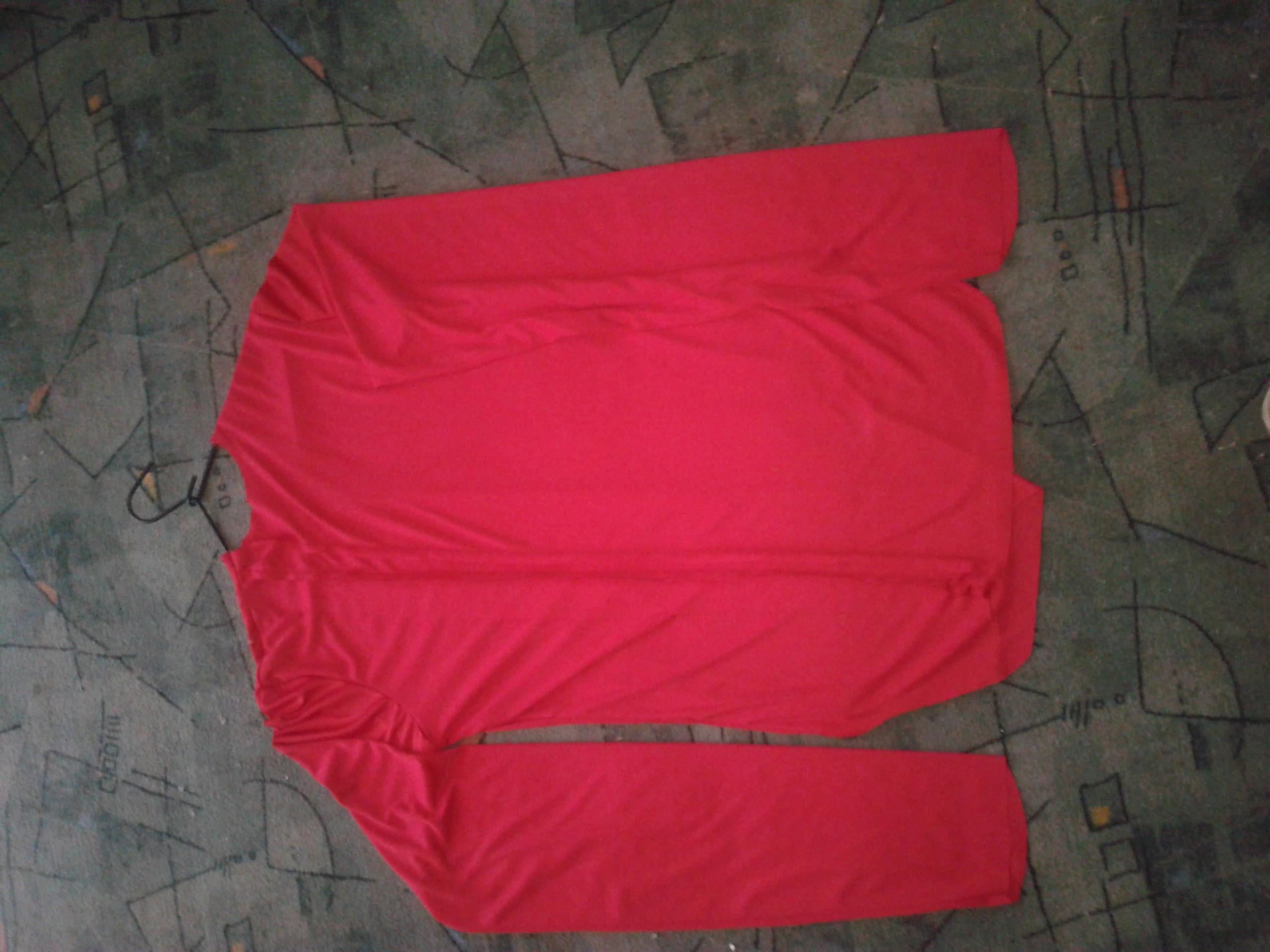

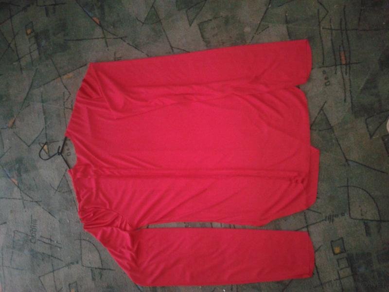

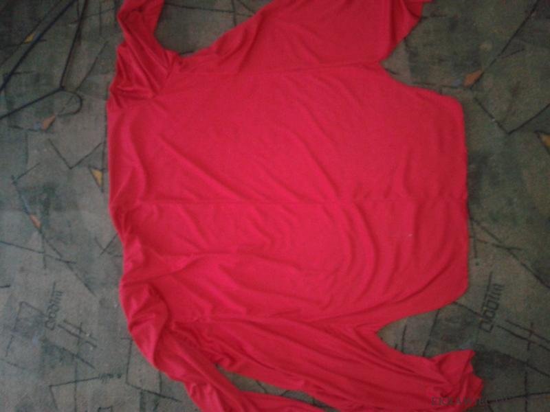

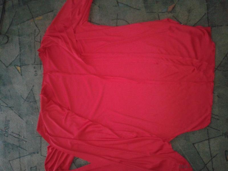

Bardzo ci dziękuję Aniu.Uszyłem już koszulę.Zszyłem rękawy udało mi się pomimo, że były za duże.Pozostał problem guzików .Hm więcej się chyba nie da zrobić .Tak na prawdę to wyszedł pół szlafrok,albo coś pomiędzy szlafrokiem a koszulą zastanawiam się czy coś się da z tym zrobić-na co przekształcić.Jestem jednak zadowolony -serio .Myślę ,że z drugą koszulą pójdzie mi już lepiej.Zwłaszcza, że mam zamiar zwiększyć szybkość ,a wtedy będę mógł oglądać filmiki na You Tabe

ta pacha cos taka maluska ________________________________________________________
Czemu maluśka?Obwód rękawa był trochę za wielki , Trochę go spiąłem i zszyłem.Le czy to widać.Wydawało mi się , że jest dobrze zszyty ________________________________________________________
nie wiem,tak na oko akos dziwnie mala mi sie wydaje
jak ja zalozysz to nie masz ciasno pod pacha? ________________________________________________________
Nie jest luźna.Ona jest na mnie za duża .Za duże rękawy , sięga mi prawie do kolan.Zastanawiam się na co ją przerobić ,czy można coś z tym zrobić .Interlock jest taki delikatny ,miły szkoda to tak zostawić.Tak się zastanawiałem nad tym aby dorobić szlufki na sznurek .Wtedy by powstał szlafrok.Taki trochę inny od reszty ale po wyjściu z wanny ......Interlock mimo,że jest sztuczny wydaję mi się że nadaję się na szlafroki.Chyba zgodzisz się ze mną ? ________________________________________________________

W tym momencie mnie olśniło - na 99 % miałeś źle ustawioną drukarkę!!! Nie ma takiej opcji, żeby koszula sięgała do kolan. Nawet kilka rozmiarów za duża.
