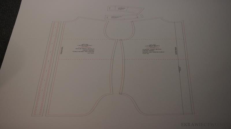

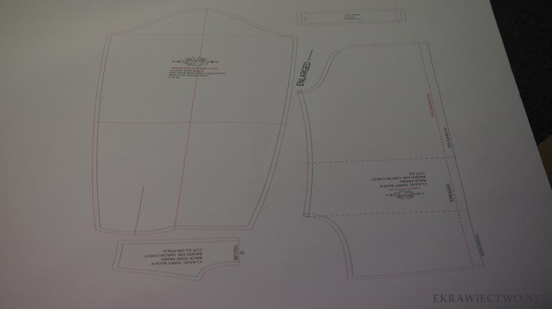

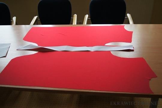

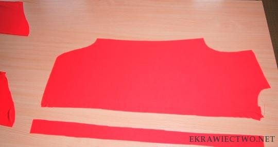

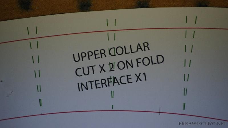

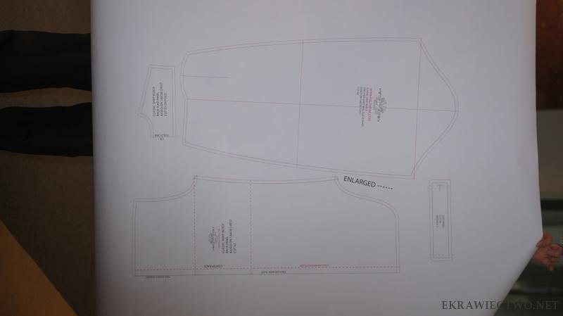

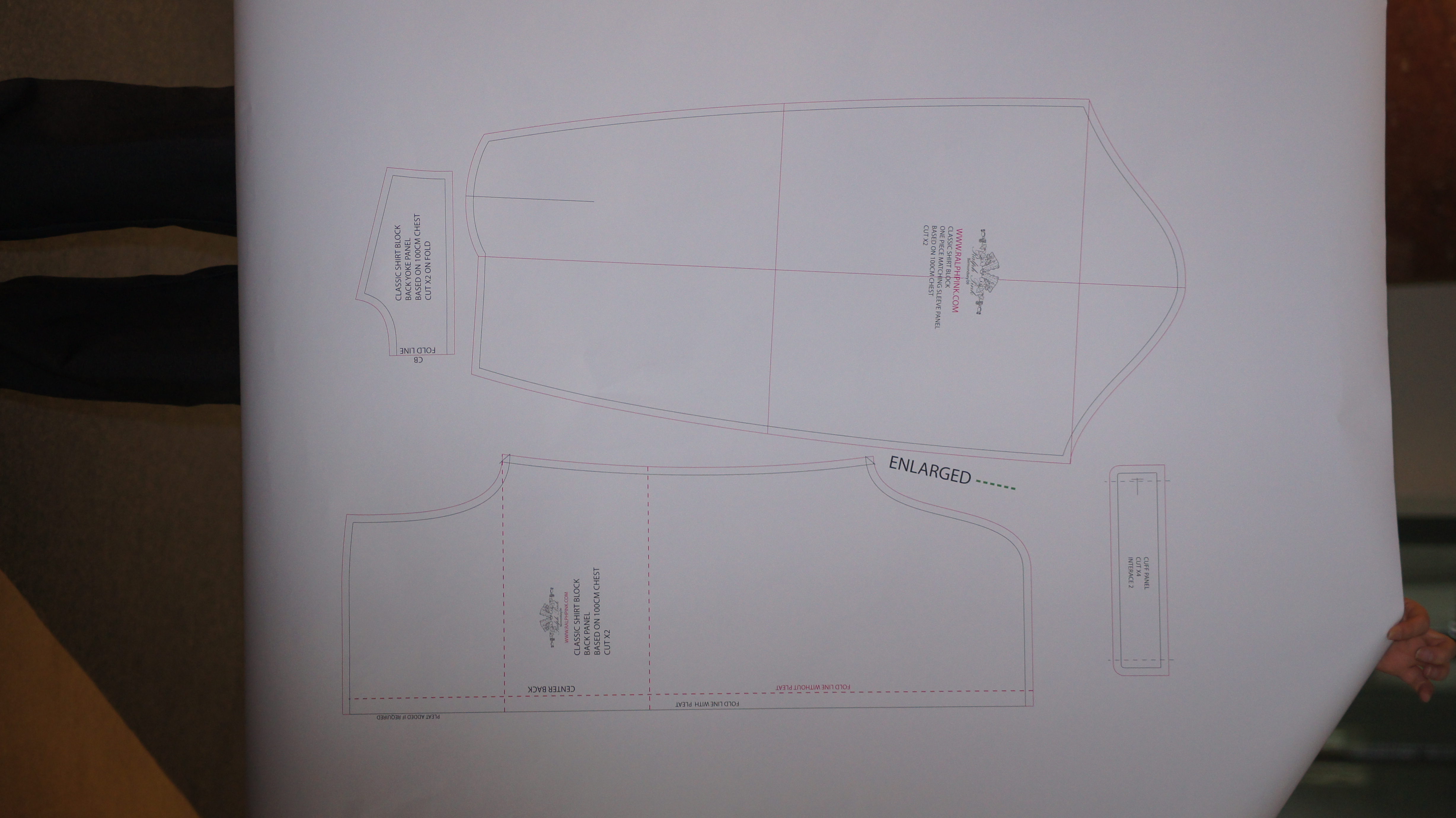

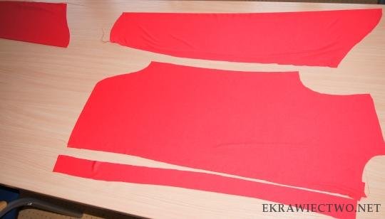

oto wykrój jaki otrzymałem co oznaczają zielone przerywane linie?Czy na pewno był źle wycięty ?To co było oddzielnie to wycinałem więc co zrobiłem nie tak? ________________________________________________________
Nie mam pojęcia, po co te zielone linie.
Forma karczku nie ma dodatku na szew na środku - więc chociażby to sugeruje, że nie będzie tam szwu, tylko złożenie materiału. Z kolei nie wiem dlaczego na kołnierzyku napisano "skroić w złożeniu materiału", a forma zawiera dodatek na szwy. Błąd? Ania ________________________________________________________

Bardzo dziękuję.Mam kilka egzemplarzy Burdy lecz nigdzie nie zetknąłem się z wykrojami męskimi. Na pewno wykorzystam.Lecz Ania(Anna -Marja)wysłała mi pełny wykrój jaki pokazałem na zdjęciach.Oddzielnie rękawy ,mankiety itd.Więc mam zamiar najpierw spróbować zrobić te koszulę.Muszę jednak chyba trochę poczekać ona teraz jest za granicą ma problem z kompem,a ja kompletnie nie wiem jak się zabrać do szycia tej koszuli.Niemniej bardzo dziękuję

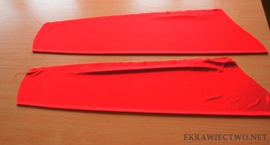

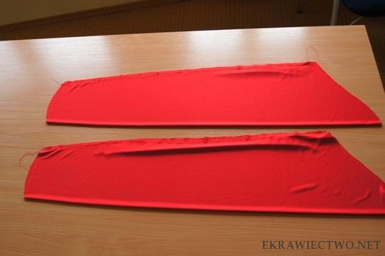

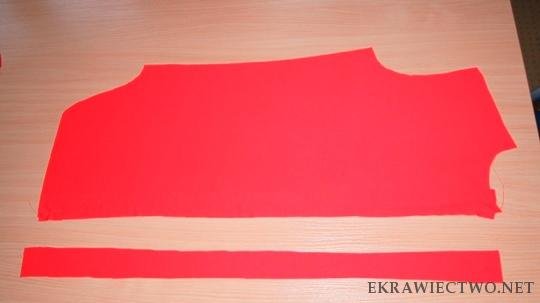

nie wiem co dalej mam szyc ? co z paskiem na guziki jeden wszylem a drugi ________________________________________________________
Może tego nie widać na zdjęciach ,ale jedną wszywką na guziki wszyłem a co zrobić z drugą .Na koszulach jest jedna.Nie wiem co mam ze sobą zszyć rękawy są zszyte, ale jak to połączyć?Szyje bardzo wolno bo zauważyłem ,że jak szybko szyję wchodzi mi materiał.Przez jakiś czas to skutkowało,ale jak szyłem na papierze , poduszki z memory czy spodnie .Kiedy teraz szyję znowu materiał mi wciąga Czy to wina tkaniny interlock ? Szyję bardzo wolno i naprężam tkaninę .No i maszyna mi buczy .Inaczej głośniej pracuje.Muszę jednak powiedzieć ,że nawlekanie automatyczne jest super.Ze dwie godziny się męczyłem, ale się nauczyłem .Wcześniej aby nawlec poświęcałem długi czas a teraz sekunda i nawleczona.Koszula mi i tak wyjdzie niewymiarowa ,ale nie wiem co mam zszyć ze sobą np najpierw zrobić dziurki na guziki na drugi ,,pasek'' czy połączyć rękawy ,ale z czym i jak ? Nie wiem jak to połączyć w całość.Nie mogę obejrzeć filmiku jaki przesłała mi Ania bo mam słaby internet- wolny filmy z you tabe, skype itp. mi nie działa. Mam mankiety do rękawów ,ale zszyłem rękawy i teraz jak naszywałem mankiety to mi zszyło cały rękaw więc musiałem rozpruć .Chyba wiec mankietów już ta koszula nie będzie miała.Zawsze po skończeniu szycia zawiązuje nitki na supełek ale to pewnie inaczej się robi tylko nie wiem jak

Proszę cię, weź się za szycie z żurnala z polskim opisem. To niewielki wydatek, znacznie mniejszy niż wartość czasu, który ktoś będzie musiał ci poświęcić, żeby prowadzić cię krok za krokiem...
Interlock - to rodzaj dzianiny, nie tkanina. Dzianin się raczej nie naciąga szyjąc. Czy stosujesz igłę do dzianin? Jeśli nie - mogą lecieć oczka. Czy szyjesz ściegiem zygzakowym? Jeśli nie - koszula może ci popękać na szwach. Tendencja do wciągania materiału następuje z reguły na początku szwu, na brzegu materiału. Zacznij szyć centymetr od brzegu, szyjąc wstecz, a gdy doszyjesz do brzegu materiału - zacznij szyć do przodu. Supełków się nie robi. Szyje się na końcu szwu 2-3 ściegi to tyłu - to tzw. ryglowanie i z reguły wystarcza. Można poszyć te 2-3 ściegi do tyłu i znów do przodu. Jeśli koszula miała mieć mankiety - to musi je mieć, inaczej rękawy będą za krótkie i dziwacznie szerokie u dołu. Nie powinny być też tak podcięte na dole, jak na wykroju. Ania ________________________________________________________
