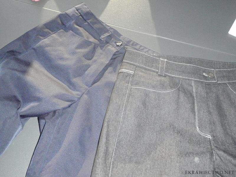

No jasne, tombak też jest podobny do złota, a cyrkonie do diamentów. A reszta koszuli z czego? Jak będziesz miał różne grubości tkaniny to będzie źle wyglądało. Poniżej wstawiam swoje spodnie z bawegi, te z lewej. Dwie pary z tego samego wykroju a jednak wolę te z prawej. --- Ostatnio edytowane 2014-09-25 16:41:50 przez agaaffek --- ________________________________________________________
