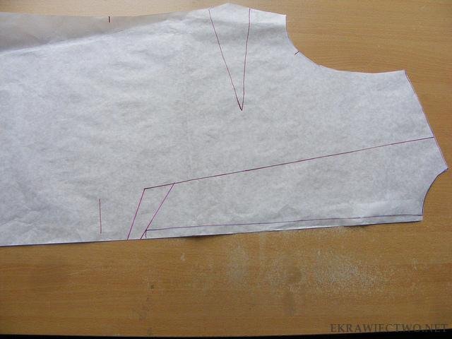

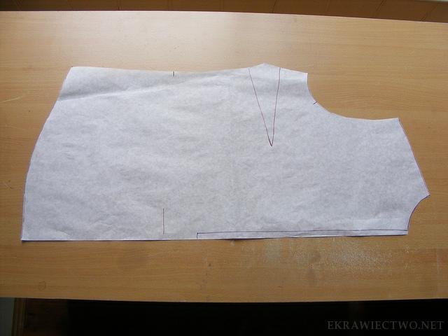

Wycięłam formę przodu z papieru. Oryginalnie powinnam była wyciąć materiał w miejscu, gdzie byłaby plisa zapięcia, ale tego nie zrobiłam - moja bluzka będzie miała plastron.
--- Ostatnio edytowane 2011-03-28 21:31:23 przez czeremcha --- ________________________________________________________
Narysowałam sobie nową linię plastronu. Najpierw byle jak, ale jak potem pomierzyłam, okazało się, że zrobiłam ja za długą. No to poprawiłam.
Dolna linia pod plastronem to zatem kiks. Nie przejmujcie się nią. --- Ostatnio edytowane 2011-03-28 21:30:15 przez czeremcha --- ________________________________________________________

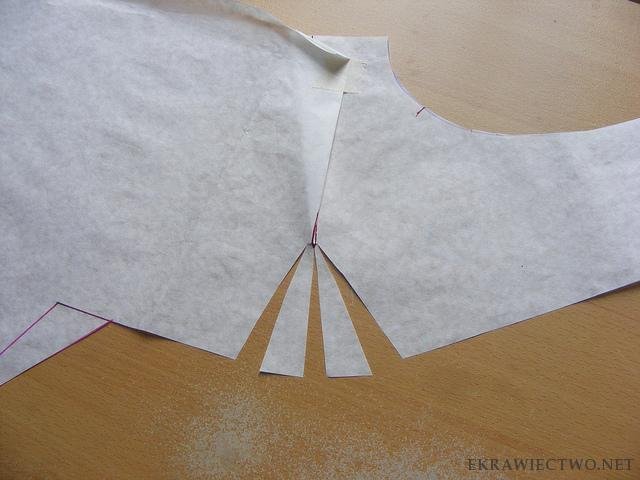

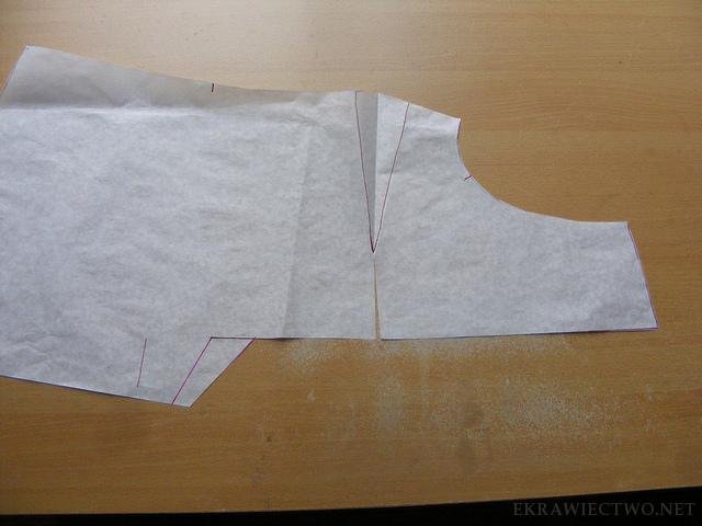

Narysowany plastron wycięłam. Nacięłam poziomą linię od brzegu plastronu do czubka zaszewki na formie.
--- Ostatnio edytowane 2011-03-28 21:29:06 przez czeremcha --- ________________________________________________________

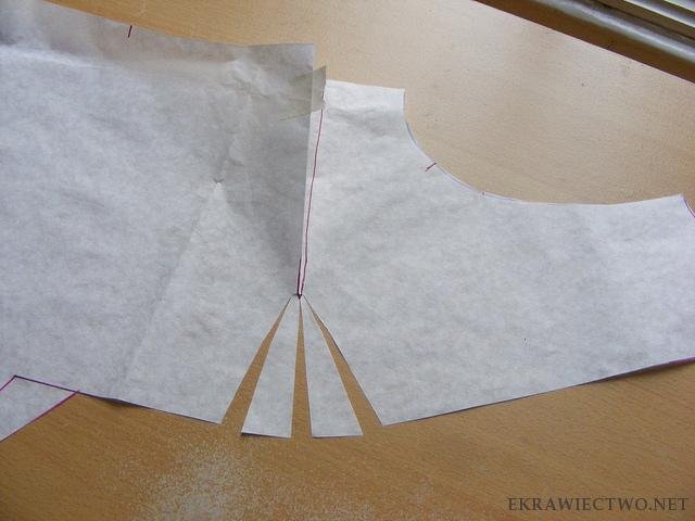

Złożyłam oryginalną zaszewkę. Nacięta uprzednio linia nowej zaszewki sama się rozsunęła. W ten sposób przeniosłam zaszewkę z linii boku na środek przodu. Chciałam otrzymać trochę większe marszczenie, niż wynikające z przeniesienia zaszewki. Nacięłam zatem jedną linię nad, a drugą pod nową linią zaszewki. Żeby je rozsunąć, musiałam głębiej złożyć "starą" zaszewkę na linii bocznej. --- Ostatnio edytowane 2011-03-28 21:26:29 przez czeremcha --- ________________________________________________________

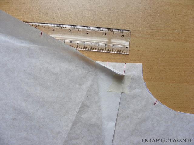

Tu u góry widać, jak złożyłam głębiej zaszewkę. Widać kreskę linii "starej" zaszewki.
--- Ostatnio edytowane 2011-03-28 21:25:10 przez czeremcha --- ________________________________________________________
Zmierzyłam tę różnicę. Ok. 2,5 cm. O tyle będę musiała przedłużyć linię boku na dole - żeby nie był za krótki w stosunku do tyłu. --- Ostatnio edytowane 2011-03-28 21:24:03 przez czeremcha --- ________________________________________________________
Gotowa forma przodu - podkleiłam "wycinanki" czyli dodatki na marszczenie kawałkiem papieru. Mogłabym od razu podkleić i dodać te 2,5 cm na dole, ale... --- Ostatnio edytowane 2011-03-28 21:23:13 przez czeremcha --- ________________________________________________________
