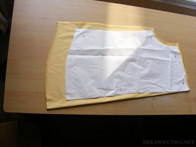

Skroiłam przód. Dodałam te 2,5 cm na dole plus trochę więcej - chciałam, żeby bluzka była troszkę dłuższa. Chciałam ją luźniejszą, więc ominęłam profilowanie na liniach bocznych. Po przymiarce się ewentualnie dopasuje.

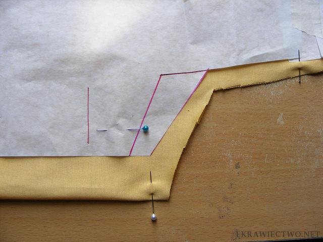

Chciałam mieć marszczenie pod plisą. Nie mogłam sobie tak po prostu przedłużyć skośnej linii pod plastronem, bo by się z nim później nie zgadzała. Zaznaczyłam szpilką punkt, który będzie styczny do czubka plastronu. Materiał kroiłam tak, by linia cięcia zaczynała się od punkty stycznego , a kończyła na brzegu plastronu. Plus dodatki na szwy, oczywiście. --- Ostatnio edytowane 2011-03-28 21:20:09 przez czeremcha --- ________________________________________________________

Zaznaczyłam też sobie punkty, między którymi zmarszczę materiał. Te punkty to zewnętrzne linie z tych nacinanych wcześniej - nowa zaszewka plus dodatki na marszczenie. --- Ostatnio edytowane 2011-03-28 21:19:12 przez czeremcha --- ________________________________________________________

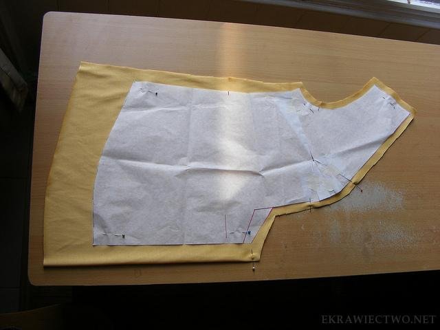

Prawe ramię mam opadające. Od razu naniosę to na prawym przodzie i prawym tyle. Linię ramienia obniżyłam o 1 cm, o tyle samo podcięłam pachę. Tu widać różnicę na złożonym przodzie. --- Ostatnio edytowane 2011-03-28 21:18:05 przez czeremcha --- ________________________________________________________

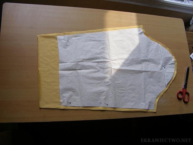

Jestem niska. 158 cm. Muszę zatem skrócić wykrój na wysokości powyżej biustu. Zrobiłam to nie dodając dodatków na szwy na dolnych brzegach karczku - z tyłu i z przodu. Przez to skróciła się linia pachy - muszę w taki sam sposób skorygować główkę rękawa, bo będzie za długa. Składam główkę rękawa tworząc linię prostopadłą do linii przebiegu nici zaznaczonej na rękawie. Zakładam zakładkę zbierając tyle, ile wynosi pominięty dodatek na szwy.
Pominięcie dodatku na szew na dole karczku będzie skutkowało "podskoczeniem" do góry linii na górze plastronu /u nasady szyi/, ale podetnę ok. 1 cm po przymiarce. --- Ostatnio edytowane 2011-03-27 20:38:51 przez czeremcha --- --- Ostatnio edytowane 2011-03-28 21:14:22 przez czeremcha --- ________________________________________________________

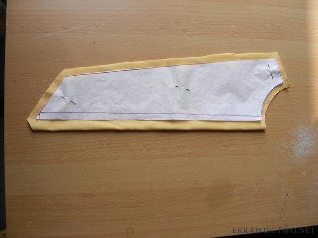

Skroiłam plastron, od razu złożony na pół. Linia brzegu to linia środka przodu, więc musiałam dodać zapas na zapięcie. --- Ostatnio edytowane 2011-03-28 21:12:40 przez czeremcha --- ________________________________________________________

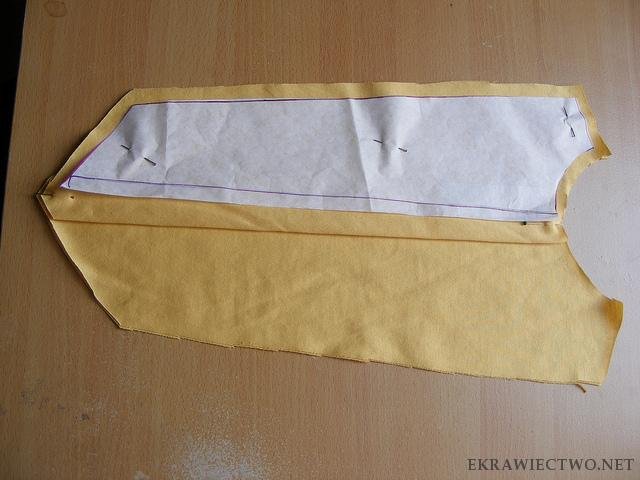

Tu widać, jak należy skroić dolną część, czubek plastronu i górną ich część. Po złożeniu obu plastronów wzdłuż linii środkowej.
