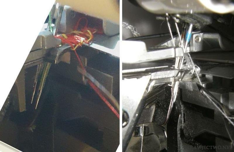

Najlepiej nagrać filmik. Nawlec prawidłowo nici ,podłożyć materiał pod stopkę ,przeszyć kilka centymetrów.Otworzyć dekielek który umożliwia nawlekanie chwytaczy,nagrać filmik kręcąc kołem maszyny bardzo powoli,milimetr po milimetrze jednocześnie nagrywając jak pracują chwytacze względem igły i względem siebie.
Kręcić baaaaaaaaardzo wolno tak żeby można było dobrze zaobserwować pracę chwytaczy. |
mam i film
Na filmie widać że chwytacz dolny nie łapie nici z lewej igły .Trzeba sprawdzić np. czy igły znajdują się w samym środku otworów na igły w płytce ściegowej .Czy czubek dolnego chwytacza podczas zbierania nici z igły znajduje się 1 mm -1.5 mm nad otworem w igle w którym jest nić.Czubek chwytacza w osi igły i ponad oczkiem mniej więcej 1 mm do 1.5 mm. Tak na mój rozum ,na co dzień mam do czynienia tylko z owerlokami przemysłowymi.
Bezsenno77, trzeba skorzystać z gwarancji lub poszukać dobrego serwisu. Wygięta jest przednia osłona igieł. Samodzielnie nie należy jej próbować ustawiać w prawidłowej pozycji, bo może się połamać. Niedawno na forum widziałam złamaną tę część. W załączniku znajdziesz zdjęcie z zestawieniem stanu Twojego owerloka i stanu mojego. Myślę, że różnicę widać. U mnie igły są pomiędzy osłonami igieł. U Ciebie igły są na pierwszym planie, potem widać odgiętą przednią osłonę.
Tu jest zdjęcie z ponumerowanymi osłonami - 1 przednia, 2 tylna osłona. |
Myszek67 też może mieć rację, twierdząc, że jest problem z dolnym chwytaczem. To już trzeba rozstrzygnąć, po przywróceniu osłony na właściwe miejsce.
Super - bardzo dziękuję za info. Teraz już wszystko jasne. Jutro oddaję na gwarancję. Dziękuję Wam jeszcze raz.

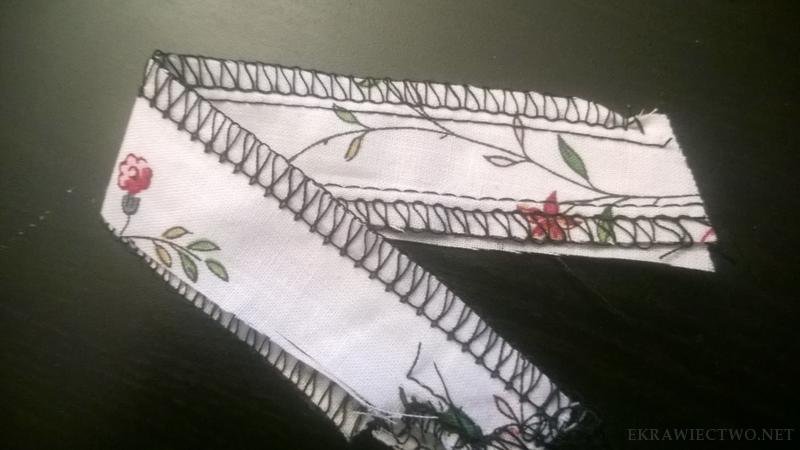

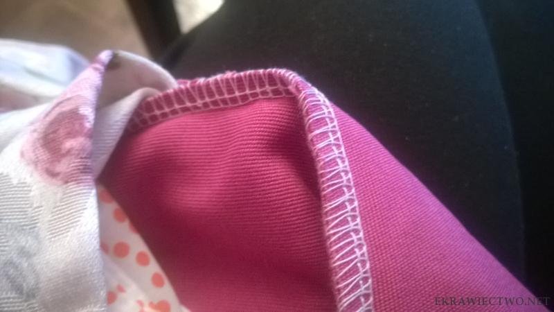

Hej Dziewczyny, Nie wiem czy jeszcze tutaj ktoś zagląda, ale zaryzykuję pytanie. Otóż szyłam ściegiem 4 nitkowym (różowy materiał), później na chwilę musiałam wyjąć lewa igłę żeby obrzucić brzeg materiału i gdy wróciłam do 4 nitek to ścieg wygląda jak na tkaninie białej w kwiatki. Czy mam szukać paragonu i gnać do Lidla z reklamacją czy może ktos coś takiego u siebie zaobserwował. Na wszelki wypadek jeszcze raz nawlokłam wszystkie nici i spróbowałam z nową igłą i nic
