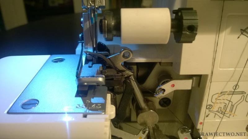

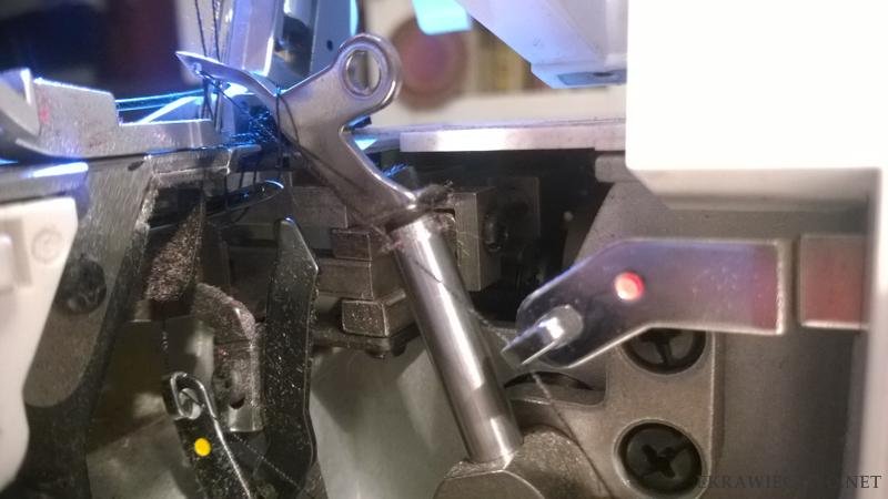

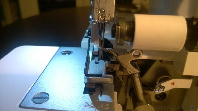

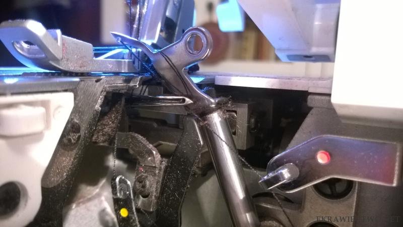

Możesz wrzucić zdjęcie, na którym będzie widać górny chwytacz mijający obie igły? |
nie wiem czy dobrze sfotografowałam, dzięki za odpowiedź
Według mnie to lewa igła nie jest do samego oporu w uchwycie dociśnięta.
Dokladnie lewa igła powinna być wyżej (krótsza od prawej)
Dzięki za poradę, przepraszam, że dopiero teraz, ale "wyjechana" byłam - jutro spróbuję coś z tą igłą zadziałać i dam znać
niestety, nie da rady igły inaczej jej umieścić - wyjęłam, włożyłam i to samo.....w sumie szyć szyje tylko inaczej
Może przy szyciu wcześniej była wyjęta i w puste miejsce nawchodziły paprochy. Dlatego nie chce wejść do końca.
A czy włożyłaś tę samą igłę którą wyjęłaś? Bo jeśli singer potrzebuje specjalnych igieł do owerloka a włożyłaś pólpłaską do maszyny do szycia.
Te na zdjęciach i na filmie to dwie igły Singera, poznaję po niebieskim ubranku, są we właściwą stronę włożone.
Jeśli nie zalega w otworze lewej igły jakiś brud, to być może za mocno dokręciłaś prawą śrubkę. Poluzuj obie śrubki, potem dociśnij lewą igłę i z uczuciem dokręć śrubki, nie za mocno, nie za lekko. |
