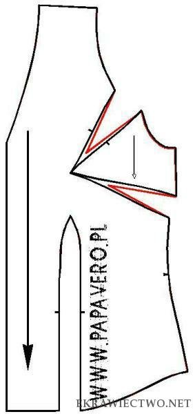

Na stronie 54, w punkcie 9 napisano, że punkt 28 może być powyżej punktu 26. Pisałam w poprzednim poście o tym. Jeśli pomierzyłaś siebie dokładnie, obliczyłaś, co jest do obliczenia, to dlaczego miałabyś nie zaaprobować faktu, że punkt 28 wypadł akurat powyżej punktu 26? "28 nie ma prawa zejść z osi wyznaczonej przez punkty 26-53." Prawie się z Tobą zgadzam. Punkt 28 jest pochodną wyznaczonego wcześniej punktu 26. Jak napisano w książce punkt 28 może być powyżej punktu 26. Trochę zawęziłaś lokalizację punktu 28 pisząc o "osi wyznaczonej przez punkty 26-53". Co do odległości od środka przodu - czyli połowy szerokości gorsu - pełna zgoda. Słyszałaś o tym, że spłyca (skraca) się zaszewki piersiowe, aby lepiej się układały? I nic nie leci pod pachę, a zaszewka wybiera tyle ile powinna tkaniny, ładnie modelując biust. Na przykład tu: http://www.papavero.pl/konstrukcja/818-818, w załączniku jest rysunek z tej strony. Fides |

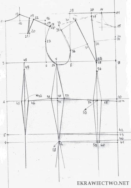

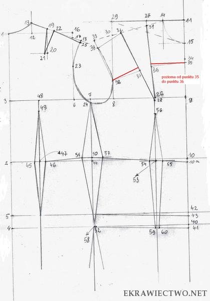

Zrobiłam rysunek konstrukcyjny bluzki w skali 1:5 według obliczeń z książki.
Widać na nim dokładnie, jak wykreślona jest zaszewka piersiowa, na którą składają się odcinki 32-28 i 31-26. Brakujący fragment - od punktu 28 do 26 - łączy się i otrzymujemy pełną zaszewkę. Zaszewka tylna - odcinek 45-46 - ma 3,0 cm głębokości. Zaszewka boczna tylna - odcinek 50-51 - ma 3,0 cm głębokości. Zaszewka boczna przednia - odcinek 50-57 - ma 3,2 cm głębokości. Zaszewka środkowa przednia - odcinek 54-55 - ma 4,2 cm głębokości. Na stronie 60 zauważyłam błąd w obliczeniu, kiedy autorka książki pisze: "40-58 = 1/2 połowy obwodu bioder + 2,5 cm = 28". A wcześniej dwa razy prawidłowo oblicza i pisze, że jest to 28,5. W załączniku poprawiony rysunek - linią pozioma od punktu 35 do 36 Fides --- Ostatnio edytowane 2013-09-28 05:03:37 przez Fides --- --- Ostatnio edytowane 2013-10-18 05:24:58 przez Fides --- |
