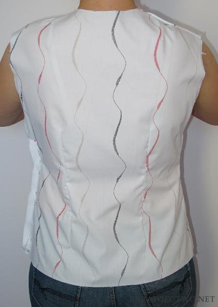

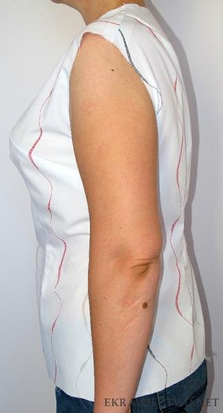

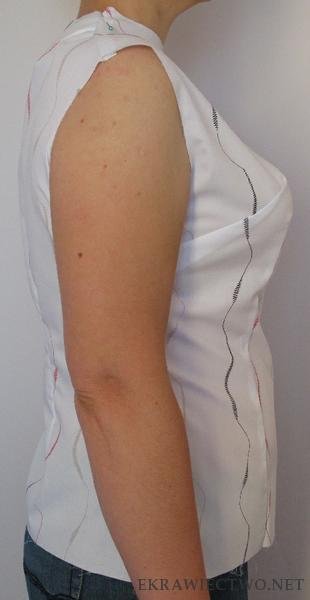

Konstrukcję uszyłam i zamieściłam na moim wątku, ale może bardziej logiczne będzie wklejenie zdjęć tutaj.
Wychodzę z założenia, że trzeba się postarać nie zrobić błędu na żadnym etapie tworzenia tej konstrukcji, natomiast potem trzeba wziąć poprawkę, że rysowaliśmy model uśredniony, od którego każda sylwetka będzie trochę odstępować. Odstępstwa opisano na stronach 156-159. Mój przypadek to chyba sylwetka zbyt wyprostowana, czyli rysunek 138. Ten rysunek i opis jest dla mnie niejasny. Gdybym znalazła w innej książce lub w internecie inny opis/rysunek tego przypadku, to może potrafiłabym go przeprowadzić. Wydaje mi się, że do konstuowania rękawa będę mogła przejść dopiero po ustaleniu wysokości ramion i ewentualnego pogłębiebia pachy. Trzeba cos zaradzić na przesunięcie na plecy szwu na ramionach.

Moim zdaniem szew na ramieniu za bardzo idzie do tyłu,a więc skrócenie przodu,a wydłużenie tyłu.Chyba bym skróciła zaszewki na biust.

Oglądam rysunki u Hanus i zdałam sobie sprawę, że popełniłam jeden błąd. Przenosząc zaszewkę gorsową na linię boku nie obniżyłam linii ramienia przodu o 0,5 cm jak nakazuje autorka na str. 70. Ale to jeszcze nie rozwiązuje problemu, bo linia ramienia opada mi na plecy o co najmniej 1 cm.
