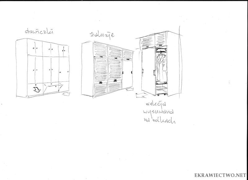

Ale wrzucę i tak, bo może coś Cię zainspiruje? To są propozycje różnych opcji rozwiązania frontu i sekcja na rolkach, która świetnie się kiedyś u mnie sprawdziła (miałem wtedy wspólny pokój z siorką i było naprawdę ciasnawo). To teraz pokombinuję nad innym rozkładem Zbych ________________________________________________________

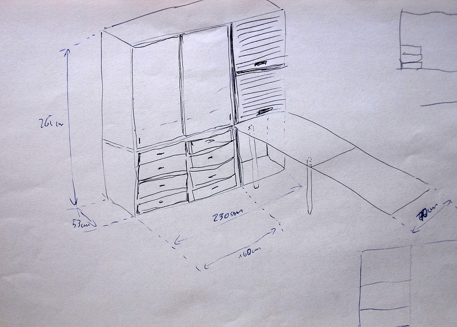

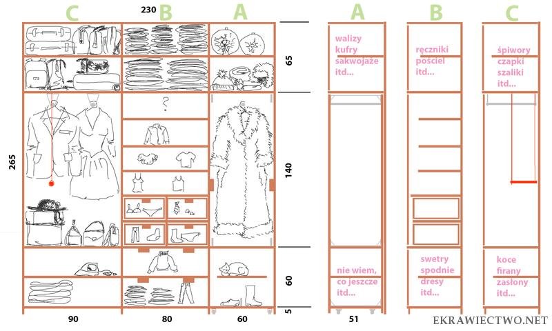

Wiesz co ciekawy szkic zamieściłeś ale u mnie cześć B musiałaby być z lewej a część A i C tuż obok A powiedz mi Zibi czy zawieszenie ubrań na wieszakach w taki sposób jest "pakowniejsze" niż tak typowo wzdłuż? Wrzucam szkic szafy na tkaniny i widok blatu (w załączniku większy rozmiar). My piszemy cały czas o takiej samej (gabarytowo) szafie po przeciwnej stronie pokoju. ________________________________________________________
Może nie tyle pakowniejsze, co po prostu może być zbyt wąsko i ubrania będą musiały wisieć skośnie, przez co: 1) będą się gniotły, 2) będzie je trudniej wyjmować.
Stąd ten pomysł wysuwanej sekcji, aby ułatwić dostęp do wiszących rzędem ubrań z boku, bo kiedy wiszą frontami to też nie jest za wygodnie - trzeba wyjąć kilka rzeczy, żeby dokopać się do tego, co jest z tyłu. Dlatego min. głębokość szafy do wieszania rzędem wzdłuż to 60 cm. W tym przypadku może być inaczej, skoro to ma być szafa tylko na lżejsze rzeczy, szczególnie damskie, czyli o węższych ramionach. Ale trzeba zmierzyć wiszący na wieszaku np. żakiet - czy nie będzie za bardzo zmięty na szerokości 50 (od całkowitej głębokości trzeba odjąć grubość drzwi i pleców). Co do szuflad-koszyków - to świetny patent i są chyba do kupienia w Ikei, albo Jysk. Tylko one mają jakieś znormalizowane szerokości i trzeba dostosować szerokości sekcji do ich wymiarów. Na koszulki bawełniane raczej się nie nadadzą, bo będzie się odgniatać siatka, ale dla swetrów to dobre rozwiązanie, bo przewiewne, jeśli nie upcha się tych swetrów za dużo Ale u Ciebie widzę, że jest gdzie poszaleć, bo miejsca będzie duuuużo! Z Twojego szkicu jednak wynika, że ta sekcja nad blatem nie bardzo kwalifikuje się do przechowywania często używanych rzeczy, bo dostęp - szczególnie do górnych półek - nie będzie za wygodny... A jak coś wypadnie z szafki prosto do kubka z kawą na stole? Może jestem czarnowidzem Jak coś nowego wykombinuję, to podrzucę Zbych ________________________________________________________
