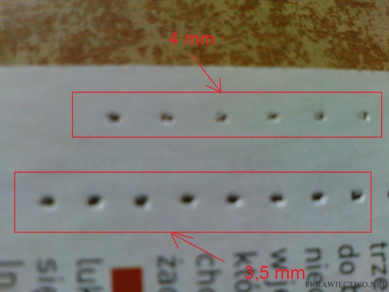

W końcu udało mi się nabyć uszkodzoną część (używka) , ale sprawna. Po zamontowaniu i przeprowadzeniu regulacji , według waszych wskazówek , maksymalny ścieg jaki udało mi się uzyskać to 3,5 mm. Nie mam już pojęcia co jest nie tak . Transporter ustawiony do regulacji na granicy styku z płytką ściegową , a mimo to nie udaje się uzyskać długości ściegu na poziomie 4mm , a o 5mm to już można pomarzyć. Może macie jakieś inne pomysły na regulacje , bo sam już nie wiem ? Tak na szybko zdjęcia telefonem górny ścieg na innej maszynie 4mm , dolny wykonany łucznikiem po regulacji 3,5mm --- Ostatnio edytowane 2015-05-15 19:29:02 przez alex77 --- |
To może być kwestia różnicy w długości wykorbionego ramienia tego elementu. ________________________________________________________
A tak bardziej łopatologicznie ?
Korba jest osadzona prawdopodobnie na jakimś wałku, którego ruch obrotowy zamienia na ruch posuwisto-zwrotny i wystarczy, że ramię korby będzie odrobinę krótsze, a już ten ruch wahadłowy będzie krótszy o więcej, niż ta odrobina.
Oczywiście nie mam pewności, że chodzi o to, ale tak kombinuję na logikę... Dźwignia może być łudząco podobna, ale różni się o ułamek długości i lipa. ________________________________________________________
