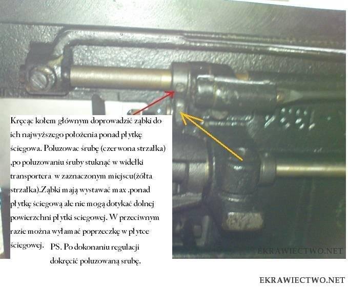

Czyli Mam się stosować do tego opisu regulacji (zdjęcie) i poluzować właściwą śrubę ?
Szpec od maszyn
Tak. W opisie zaznaczono, ale powtórzę podstawa ząbków nie może zaczepiać od dołu o płytkę ściegową.
--- Ostatnio edytowane 2015-03-30 22:57:11 przez bogdan --- |
Koledzy , wykonałem wszystko według waszych wskazówek , ale niestety nic to nie dało tzn. ustawiłem ząbki w maksymalnym położeniu poluzowałem opisaną wcześniej śrubę , podniosłem ząbki maksymalnie ile się da (pamiętając o odstępie między podstawą ząbków , a płytką ściegową ) , dokręciłem śrubę i zabrałem się za zrobienie próbnego szwu. Niestety transporter co prawda wykonywał ruch posuwisto zwrotny , ale tylko w małym zakresie i nie przesuwał tkaniny , czyżbym zrobił coś źle ?

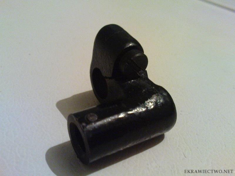

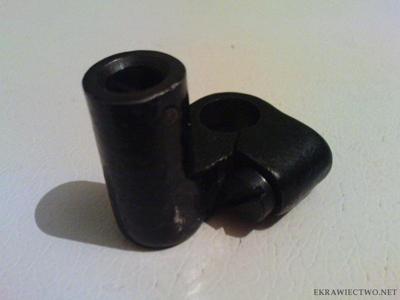

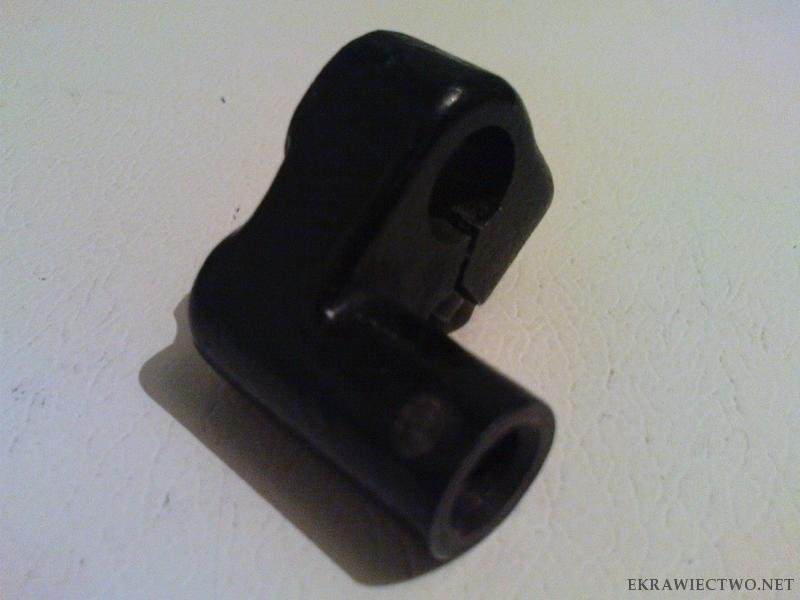

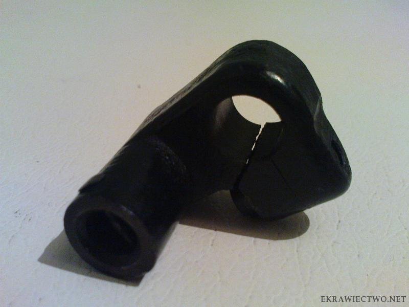

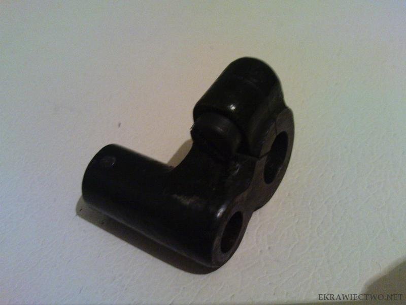

Udało Mi się zlokalizować usterkę , a mianowicie pękł ten (zdjęcia) żeliwny trzpień i dlatego opisana wcześniej przez Was regulacja nic nie dawała. Teraz Mam zagwozdkę gdzie zdobyć tą uszkodzoną część , przeszperałem internet i raczej nowej nie dostanę , pozostaje tylko używka. Koledzy nie posiada ktoś z was takowej części ? --- Ostatnio edytowane 2015-04-24 23:35:14 przez alex77 --- |

Tego typu części nowe prawdopodobnie nie da się zdobyć, one po prostu nie psują się, chyba że ktoś rozruszał zastaną maszynę młotkiem. Należy szukać osoby sprzedającą części z rozebranej maszyny, lub kupić dodatkową maszynę z przeznaczeniem na części, Łucznika 82 można już kupić w cenie 30 do 50 zł plus przesyłka.
