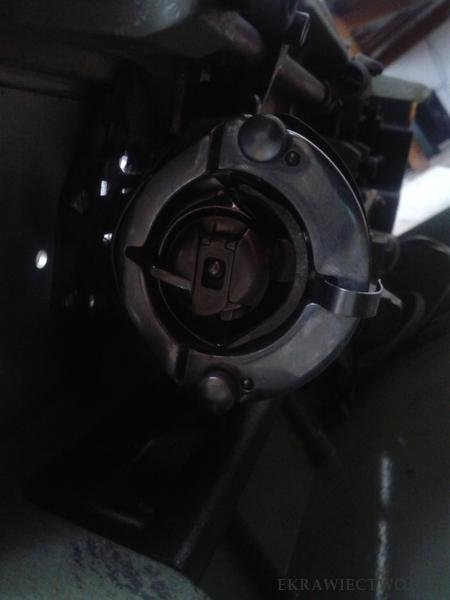

Nie mogę się pogodzić z informacją, że w tej maszynie nie można szyć podwójną igłą. Po co instalowaliby 2 trzpienie na nici? Znalazłam coś takiego i ciekawa będę Waszych komentarzy: http://www.mckennalinn.com/twin-needle-stitching.html A Właściciel jest proszony o zrobienie zdjęcia bębenka. --- Ostatnio edytowane 2013-02-09 20:46:44 przez Natalia_ --- |

Możliwość szycia podwójną iglą wynika z konstrukcji maszyny, a dokładnie ząb/zadzior chwytacza musi przemieszczać się przy obydwu iglach zabierając z nich nić, usytuowanie chwytacza uniemożliwia to w omawianej maszynie, ząb/zadzior chwytacza może przemieszczać się tylko przy jednej igle i to z niewłaściwej strony - tą maszyną nie da się szyć igłą podwójną. Dwa trzpienie na nici zainstalowane są również w wielu maszynach szyjących tylko ściegiem prostym, ilość trzpieni nie jest tu wskazówką.

Wrzucam zdjęcia bębenka, mam nadzieję że o to chodziło. Przełącznik z kratką faktycznie obniża "ząbki" pod igłą. Pokrętła w zielonym to Zickzackbreite-Hebel, po ich przesuwaniu następuje przesunięcie czarnych elementów na skali 0-5 ograniczających ruch tego metalowego elementu pod spodem. Prawdopodobnie wyznacza to amplitudę horyzontalną igły i przez to szerokość "zygzaka". |
Dziękuję za zdjęcia. Na drugim zdjęciu widać, że "finger" bębenka jest wyjątkowo długi, o czym jest mowa w artykule, do którego link podałam. Prosiłam o skomentowanie artykułu, ale być może barierą jest język angielski. Nieważne, zrobiłam co mogłam.

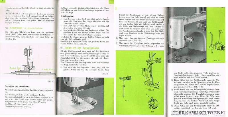

Przeglądałem sobie obrazki w instrukcji i... zauważyłem jeden ze zdjęciem podwójnej igły! Niestety nie znam niemieckiego, ale wygląda na to że Natalia miała rację i da się jej używać! Gratuluje wytrwałości.
Skan wyższej rozdzielczości |
Ale to nie jest standardowa podwójna igła. Najprawdopodobniej będzie można korzystać z tej maszyny jako szyjącej podwójną igłą - do momentu jej złamania. Bo nie wiem, czy kupi się gdzieś teraz asymetryczną igłę.

Proszę na obrazku zwrócić uwagę na igły, są ustawione jedna za drugą, a nie obok siebie. Takie rozwiązanie umożliwia szczatkowe wykorzystanie podwójnej igly, nie da się min. wykonac najwazniejszego ściegu dla igły podwójnej imitacji sciegu drabinkowego itd.
Co do igły podwójnej asymetrycznej, jest do bardzo dobre rozwiązanie, ułatwia wiązanie ściegu w maszynach z chwytaczami których oś pracy (obrotu) jest w poziomie, a wręcz wskazana dla chwytaczy o małej średnicy (obrotowych). Takiej igły nie można stosować w maszynach z chwytaczem, którego oś obrotu jest pionowa. |
