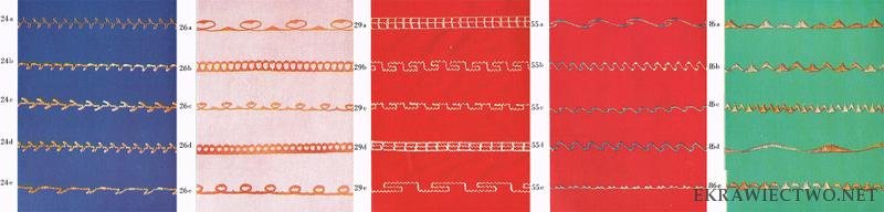

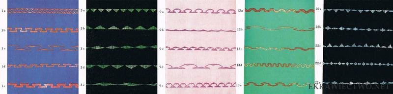

Nie mogłem znaleźć instrukcji w internecie, jedynie płatne tutaj, więc zeskanowałem te wzory. Jak się teraz im przyjrzałem, to widzę że do góry wkłada się 3 plastikowe płytki, których jest 24 rodzaje + brak płytki, czyli kombinacji jest ponad 15000! Do tego dochodzą dodatkowe ustawienia, które po niemiecku nazywają się Nadel stellungs-hebel, Zickzackbreite-Hebel, Muster Regulierknopf oraz Stichlange-Regulierknopf co jeszcze zwiększa liczbę możliwości. W instrukcji podane jest 90 przykładów numerowanych 1-90 z różnymi płytkami oraz rozwinięte 10 przykładów z różnymi ustawieniami tych pokręteł z literowym indeksem np. 3a, 3b, 3c itd.

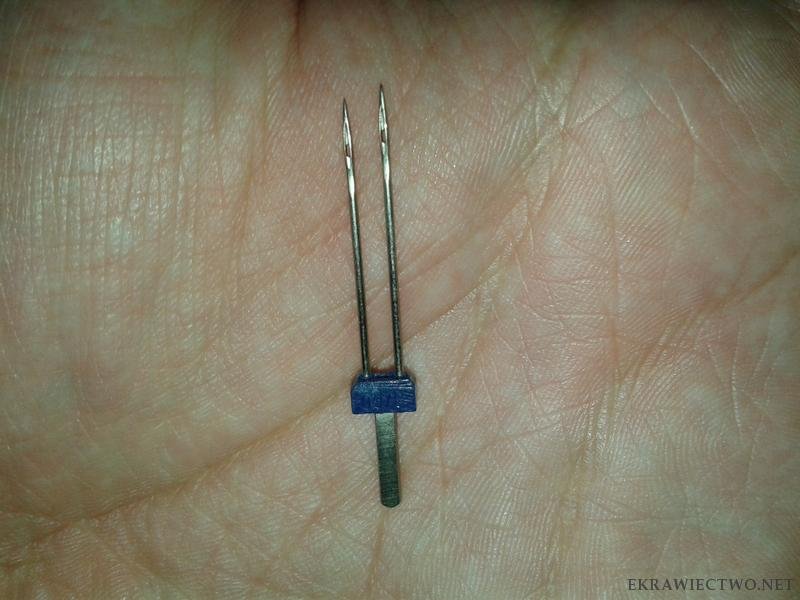

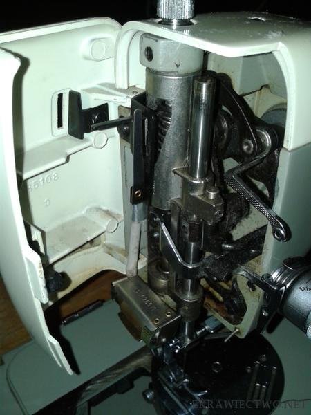

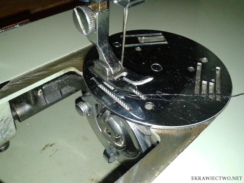

Czeremcho, dlaczego uważasz, że nie można szyć na tej maszynie podwójną igłą? Jeżeli dobrze widzę, płytka ściegowa składa się z 2 elementów. Ta po lewej, prostokątna odsuwa się w lewo, a ta po prawej okrągła pewnie się obraca i daje możliwość używania 3 różnych rowków na transport.

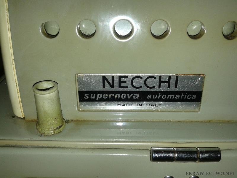

Właścicielu maszyny, czy mógłbyś otworzyć klapkę, która jest z lewej strony nad igłą i zrobić zdjęcie środka? Czy możesz również zrobić zdjęcie blaszki z logo, takiej jak tutuj http://needlebar.org/cm~nb/displayimage.php?album=447&pos=37 Znalazłam fragment instrukcji po angielsku: http://www.sewusa.com/Threading_Diagrams/Threading_Pages/Necchi_Sewing_Machine_Threading/Necchi_Supernova_threading_Diagram.htm --- Ostatnio edytowane 2013-02-08 22:32:03 przez Natalia_ --- |
Nie ma problemu, załączam zdjęcie mechanizmu nad igłą, zdjęcie po odsunięciu płytki przy igle oraz podwójną igłę która jest wśród drobnych rzeczy w pudełku. Jeśli potrzebne są zdjęcia z innych kątów dajcie znać.
Edycja: Dodałem zdjęcie blaszki z logo. --- Ostatnio edytowane 2013-02-08 22:42:35 przez NieZnamSie --- |
