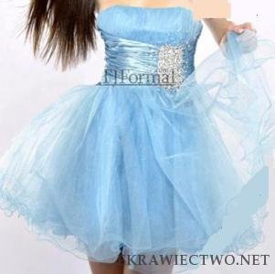

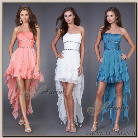

Bede miec wesele w lipcu - nie wiem jeszcze czy zostane zaproszona, bo to dalsza rodzina. Ale gdyby tak, to marzy mi sie taka sukienka, jak ta z nieregularnym dołem - pierwsze zdjecie. Górę to wykombinuje jakos sama, moze wreszcie odwaze się uszyc cos na wzor gorsetu.
Natomiast mam pytanie odnosnie dołu. 1. Z czego uszyc - szyfon bedzie sie siepał, a wydaje mi sie ze to raczej nie bedzie sie nadawalo do podwijania albo obrzucenia zygzakiem. Mogloby byc z tiulu, bo podobno sie nie siepie, ale czy jest taki, ktory bedzie sie miekko ukladal i zwiewnie? 2. Mysle ze powinno byc krojone z koła - tylko czy wystarczy z koła - potem przyszywane do podstawowwej spodnicy tez z kola wykrojonej, a jedynie dol powycinany. Długosc tak około 50 cm od pasa. Ile warstw pod spodem, zeby ladnie wygladalo? Aha, ja nie chce tego ,,ogona" z tyłu. Tył taki sam, jak przód. --- Ostatnio edytowane 2012-01-04 15:58:09 przez monikowo --- ________________________________________________________
szczerze ci powiem że z tym ogonem mnie bardziej kręci ________________________________________________________
Szyfon - i tu myślę, że jedwabny by sie sprawdził, ale szycie to masakra, przynajmniej jak dla mnie. A tiul miękki welonowy nie byłby dobry? Trzeba by pomacać tkaninę najlepiej. Może jeszcze żorżeta szyfonowa?
Chyba najlepiej udać się do sklepu i macać a potem np na allegro kupić bo taniej... ________________________________________________________

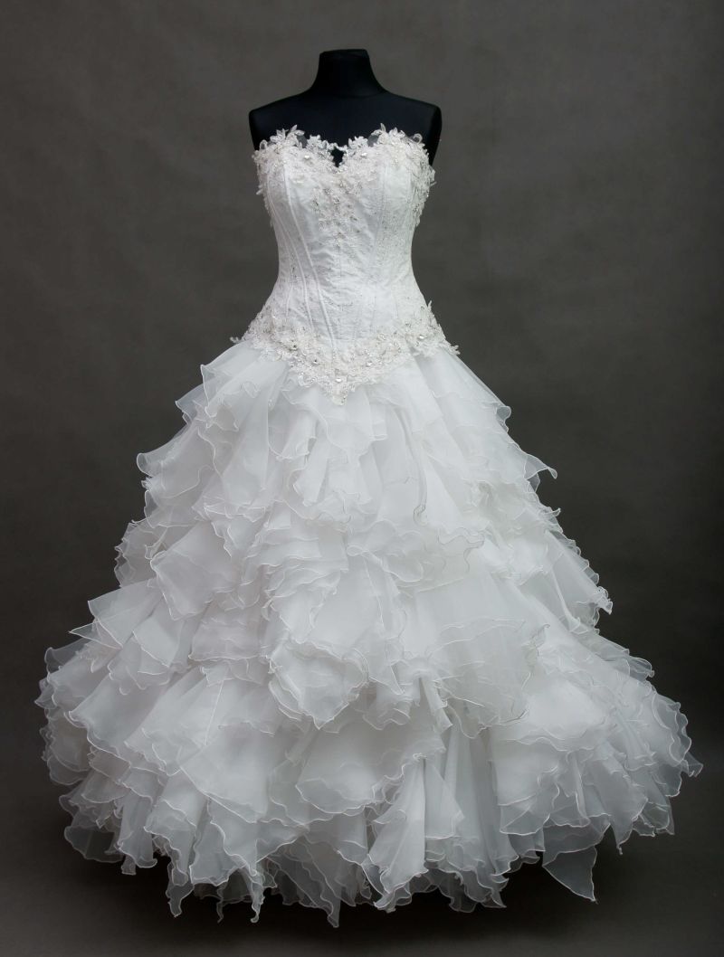

może organtyna? mam taką fikuśną spódnicę właśnie z organtyny obrzuconej mereżką
Oj Olek, sukienka jest super!!! Dół mogłby równie dobrze tak tez wygladac. Ale to organdyna jest? Myslalam, ze organdyna jest sztywna i błyszcząca jak diabli Merezka wyglada super, ale ja nie mam overlocka... Trafilam na taki tiul, miekki elastyczny http://allegro.pl/tiul-miekki-elastyczny-25-kolorow-nowa-aukcja-i2024283276.html Ale szyfon pewnie wygładałby ładniej... http://allegro.pl/szyfon-43-kolory-tkanina-material-nowa-aukcja-i2012896108.html --- Ostatnio edytowane 2012-01-04 19:07:57 przez monikowo --- ________________________________________________________
Szyfon będzie zdecydowanie ładniejszy! I wcale nie trudny do uszycia przy takim fasonie /myślę o spódnicy, dole sukienki/. Przecież tam w zasadzie nie będzie wyrównywania dołu /Zawsze myślałam, że mereżka to : http://pl.wikipedia.org/wiki/Mere%C5%BCka http://meandrami.blogspot.com/2009/05/dzis-staam-sie-szczesliwa-posiadaczka.html i niech tak lepiej zostanie Brzegi sukienki są obrzucone ściegiem rolującym. A jeśli użyjesz stopki do ściegu rolującego do maszyny do szycia - efekt będzie taki sam Ania ________________________________________________________

Moniko szyłam sukienkę z tego tiulu elastycznego, on się nie nadaje na taki dół jaki ty chcesz uzyskać bo jest zbyt miękki, i te wszystkie nierówności zginą. Ja też myslę że szyfon będzie tu najlepszy, tak jak mowi Ania.
