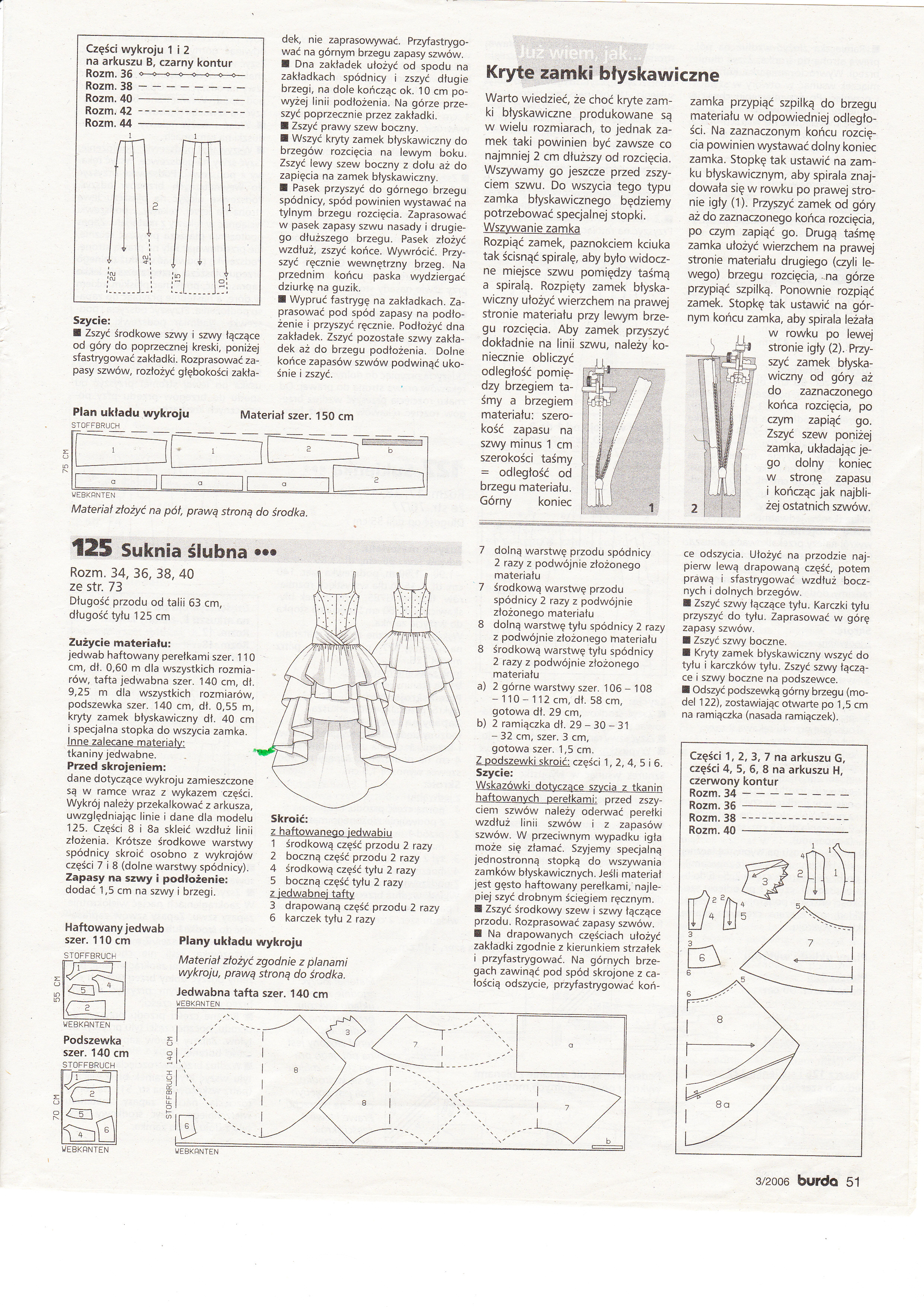

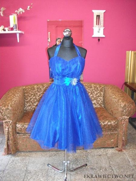

Ja właśnie uszyłam podobna sukienke, pani w sklepie mówiła,że to zorżeta, ale jest cieniutka. Dół sukienki( pierwszą dolną falbanę) kroiłam z burdy z nr 3/2006 model 125, a pozostałe proporcjonalnie obcinałam od dołu. Założyłyśmy 6 warstw, ale wystarczyło 5, bo to wszystko wszywane w pasie to troche grube jest i z 5 warstw. Szyłam metoda 'baby hem" + papier. Zeskanowałam układ materiału na papierze, dla tych co maja pojęcie ile to koła? powinno wystarczyć. |

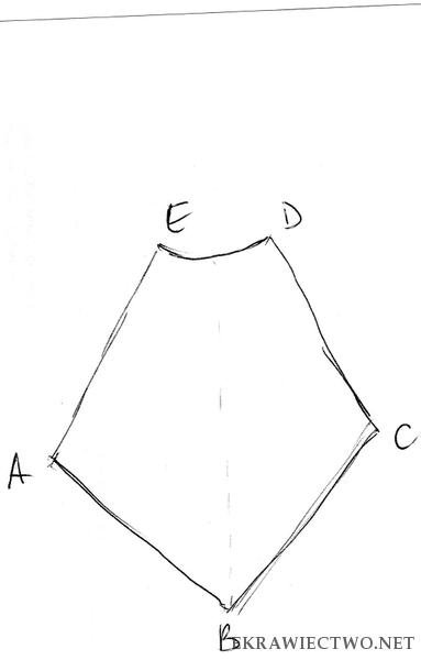

Spód może być uszyty z półkola, a wierzch - z klinów takich, jak naskrobałam na szybko.
E-D to linia talii /oczywiście - 1/8 obwodu/, kolejne kliny połączysz wzdłuż linii D-C i A-E, a jeśli zaprojektujesz klin tak, żeby między A-B a B-C był kąt prosty - to podwijanie dołu będzie bajką. Ania --- Ostatnio edytowane 2012-01-21 20:31:22 przez czeremcha --- ________________________________________________________
Czyli bede musiala wykroic osiem takich klinow, cztery na przod i 4 na tył. Zrobie sobie najpierw pewnie na jeden forme z podszewki, porozkladam na jakims materiale, zebym wiedziala, ile musze kupic tego glownego.
Zast. sie jeszcze, jak je ukladac na tkaninie, czy wzdluz linii A-B albo linii B-C, bo raczej nie wzdluz tej przerywanej. ________________________________________________________
Tak, żeby A-B biegła po wątku, a B-C po osnowie. Albo na odwrót Ania ________________________________________________________
do monikowo: tą drugą sukienkę szyłam tylko z węższym pasem i dodałam szelkę,bo klientka ma duży biust. bardzo prosta do uszycia.
