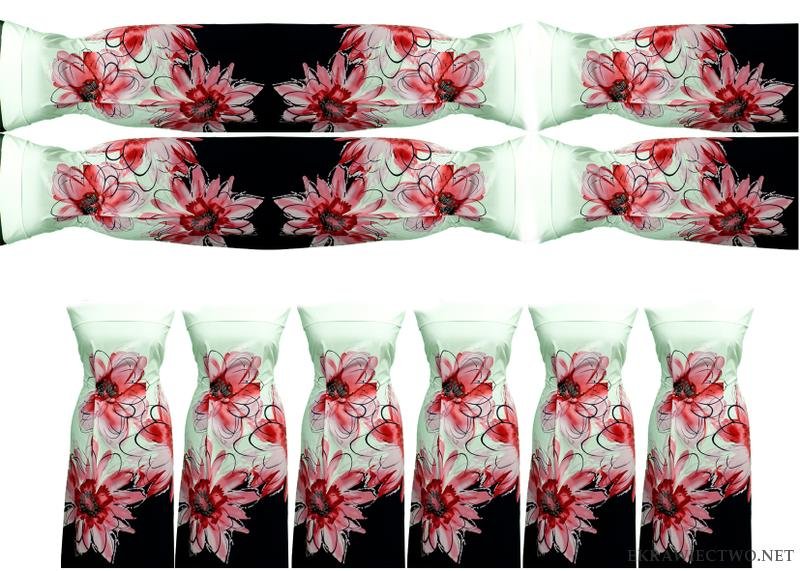

Może będzie dla Ciebie jakimś ułatwieniem, kiedy sobie rozrysujesz te formy na wydruku wzoru tkaniny.
Zakładam, że jest tak zorientowany, jak ten dolny, jeśli tkanina jest drukowana. Ale może też być wzór powtarzalny "tapetowo", jak na górze, choć takie nadruki spotyka się nadzwyczaj rzadko. Zbych ________________________________________________________
Widzicie, ja z góry już założyłam, że materiał układa się tak, jak Zibiasz pokazał na dole, więc tu ma te 150cm tzn. na wysokość wzoru w pionie + ten czarny i biały kawałek materiału.
Nie pomyślałam nawet, że może być inaczej XD Materiał bardzo mi wpadło oko i się podoba, ale kurczę wg mnie tani nie jest, a do tego przesyłka jeszcze :< ________________________________________________________
Mio, oglądam model 45 w Annie i widzę, że plecy są z 2 kawałków, co zaburzy wzór na plecach. No i ta nieszczęsna pliska krojona ze skosu zmarnuje dużo materiału. Wybrałaś trudny materiał.
Jeszcze go nie wybrałam.Podoba mi się, nie ukrywam i chciałabym mieć z niego sukienkę, ale zdaję sobie sprawę, że może akurat nie za bardzo się nadawać. Kupić nie sztuka, ale szkoda pieniędzy, jeśli miałby leżeć, bo nie skroję z niego tak, by sukienka potem wyglądała.
W ogóle powinnam patrzeć na materiały jednokolorowe na początek, lub z wzorek a 'la łączka, czy podobne, by wam głowy nie łamać, czy uda się z tego taką, czy inna sukienkę uszyć, czy nie XD Widzicie, z lalkami nie mam tego problemu XD --- Ostatnio edytowane 2013-07-09 19:56:28 przez mio --- ________________________________________________________

Łam nam głowy jak najczęściej! Od tego jest forum! Materiał jest faktycznie ciekawy i kiecka z niego byłaby super-galanto, jeśli wyjdzie prawidłowo. I już nie bądź taka skromna! Potrafisz! Tylko się przygotuj dobrze, obejrzyj materiał przed kupnem, spróbuj sobie wyobrazić, jak się ułożą formy wobec nadruku, prześpij się z tematem, przemyśl i ruszaj do ataku Tak mi się wydaje. A przy tej wielkości wzoru jest mało prawdopodobne, żeby był zorientowany "tapetowo". Miej zawsze w pamięci, że nie musisz układać form na tkaninie ciurkiem, tylko możesz je zamieniać miejscami, jeśli dzięki temu łatwiej spasujesz kawałki nadruku. Zbych ________________________________________________________
