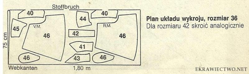

Mam pytanko Przymierzam się do kupna materiału na sukienkę. I tak- jak jest podane, że potrzeba np. 170cm materiału o szer. 150cm, a np. ja znajdę materiał, który chcę, ale o szer. 140cm to ile kupić? Jest na to jakiś przelicznik? ________________________________________________________
Mio,
moim zdaniem nie ma takiego wzoru. Trzeba odrysować wykrój, przyłożyc do innego materiału i samemu policzyć. Wykroje Burdy sprzedawane pojedynczo podają ile potrzeba materiału o szer. 140 i ile o szer. 114 i zamieszczają 2 schematy ułożenia wykrojów na materiałach. |
Już widzę, jak się w sklepie rozkładam z wykrojem i rozwijam im materiał, by sobie przymierzyć XD Chciałabym, ale obawiam się, że to nie przejdzie. Może w jednym by to przeszło, bo mają duży stół. Niby klient nasz pan...ale wiadomo jak to jest czasami. A jak materiał ma wzór, ale jest napisane, że sprzedawane w kuponach, o, o ten mi chodzi http://sklep.textilmar.pl/bawelny-wzorzyste-2013-bawelna-satynowana-wzorzysta-duzy-koralowy-kwiat-p-5495.html To jak kupię 2 kupony, więc więcej, niż potrzeba, ale za to pewnie trzeba jakoś inaczej układać ze względu na wzór, to czy uszyję taką sukienkę, jak Magnusia :http://ekrawiectwo.net/board/thread/66310/anna-moda-na-szycie-nowe-czasopismo/?page=6 z tym, że mój model nie ma rękawów, za to pasek do wiązania. Myślę, że powinno się dać, bo to w końcu w sumie sukienka worek, ale wolę zapytać znawców tematu zanim ewentualnie zmarnuję kasę ________________________________________________________
Mio, nie ma takich cudów Plany wykrojów np. z Burdy są rozłożone optymalnie na tkaninie, z uwzględnieniem zapasów na szwy, kierunku osnowy itd... Ale czasem podaje się plan dla rozmiaru 42, a potrzebujesz powiedzmy 38 - wówczas może uda się "upchnąć" wszystkie formy na węższym kuponie. Można powycinać sobie wszystkie potrzebne formy z zapasami i spróbować je porozkładać, a można też rozrysować sobie wszystko dokładnie, ale BARDZO uważnie, żeby w ostatnim cięciu nie zabrakło np. 20 cm... Zawsze lepiej kupić o tę kapkę więcej materiału - nie zmarnuje się przecież Jak to mówią Górale - łatwiej grubsego pocieniować, niz cienkiego wygrubaścić Zbych ________________________________________________________
Mio, ja bym dopytała sprzedawcę w którą stronę ten kupon ma 1,1m, a w którą 1,5m, bo przeważnie kupony są w poprzek beli, a nie wzdłuż.
