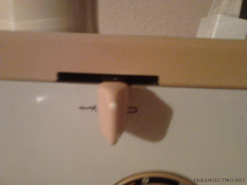

Jeśli dobrze rozumiem stębnowanie to szycie ''do tyłu '' i takie pytanko :Czy ma ktoś maszynę w której dźwignia do stębnowania musi być przytrzymywana aby zmienić kierunek szycia? Ja tak mam co powiem szczerze jest dość niewygodne . Czy ktoś miał taką sytuację i ma jakiś własny sposób na taki mechanizm ? Będę bardzo wdzięczny za wszelkie odpowiedzi.

Najlepsze rozwiązanie, oczywiście mówię tylko o maszynach, które znam, ma Singer 9010. Szycie wstecz uruchamia się wciskając wajchę i przytrzymując ją. Jest jednak możliwość przesunięcia jej (po wciśnięciu) w lewo, wtedy blokuje się w tej pozycji i można sobie szyć do tyłu, ile się chce... Przyznaję, że zawsze tak robię, bo komfort pracy jest nieporównywalny, mam obie ręce wolne. A tak pomijając prawie cały wątek: zdaje się, że na zdjęciu zamieszczonym przez Szyjącego Uczniaka jest pokazana dźwignia zmiany szerokości ściegu, a nie kierunku szycia... |
