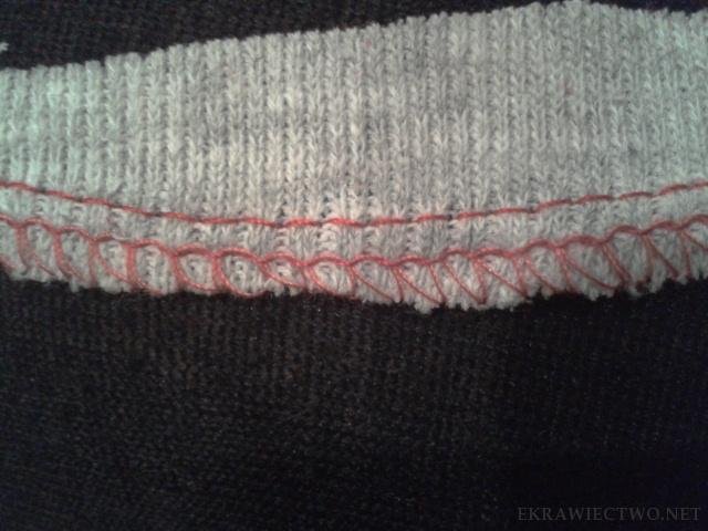

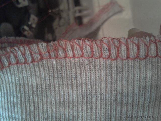

Mam problem z overlockiem.podczas szycia 4 nitkami wychodzie nie taki szew jak powinien ,a mianowicie chwytacz nie łapie pierwszej nitki z igły i wychodzi dodatkowy szew po prawej stronie.

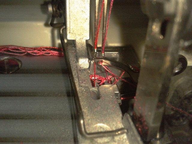

Czy to jest maksymalne położenie górnego chwytacza? Czy ten chwytacz może się wychylić bardziej w lewo, aby wyjść poza lewą igłę? Jeśli tak, zrób zdjęcie, może coś zobaczymy na nim.

Tak to jest jego maksymalne wychylenie.Dalej nie pójdzie
A powinien wychylić się dalej za lewą igłę. Jakoś trzeba go ponownie ustawić i zgrać z igłami i dolnym chwytaczem. Ale jak to zrobić - nie wiem.

Mam 2 dziurki na igły.To jest overlock z biedronki taki jak Silver crest.Tego chwytacza chyba nie da się dociągnąć nie znalazłam żadnej regulacji.z igłami też kombinowałam to wyżej to niżej je mocowałam i ni jak nie łapie tej nitki.jakiś czas temu szyłam dzianiny tym szwem i było ok.Nawet pożadnie ją oczyściłam z kurzu.chwytacz raczej się ni skrzywił.Może mam za grube igły,te cienkie są złamane.Tylko gdzie dokupić te igły bo na pewno nie w mojej pasmanteri.
