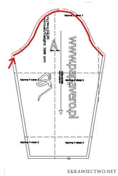

Jak w temacie jak zrobić dobry wykrój rękawa (długiego), czytałam w różnych źródłach i zauważyłam że jest kilka różnych teorii.. Zna ktoś z Was dobry sprawdzony sposób ? Lub może polecacie jakiś tutorial ??

Rękawów jest tyle rodzajów, że o uniwersalnym wykroju nie może być mowy...
Rękaw typu "polo" ma niemal płaską główkę i szerokie podkroje, rękaw płaszczowy może być typu "nietoperz", albo obcisły z wysoką główką i podobnie jest z rękawami żakietów, przy czym płaszczowe często bywają szyte z jednego kawałka, natomiast do żakietów i kurtek - z dwóch, aby uwypuklić łokieć. Także w bluzkach, koszulach i sukienkach jest ich wielka rozmaitość, dlatego uściślij - do czego ten rękaw ma być? A najlepiej pokaż fotki tego, co Cię inspiruje. ________________________________________________________

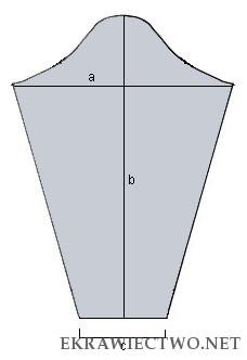

konkretnie o rękaw do bluzeczek tudzież sukieneczek niemowlęco dziecięcych, zwykłych prostych, niewiem czym po wszyciu różnią się np. rękawy na zdjęciach
inaczej sie ukladaja,maja przeciez rozne wysokosci glowki i podkroje pachy ________________________________________________________
No widzisz, Ulijanko... Wychodzi twój zupełny brak doświadczenia... Dlatego nie polecam zaczynania nauki szycia od konstrukcji...
Albo coś się uda na zasadzie przypadku, albo nie uda się wcale. Gdybyś miała za sobą ileś wszytych rękawów, to zauważyłabyś, że np. nie można bezkarnie obniżyć główki rękawa, zmienić jej szerokości, przesunąć szczytu rękawa - ogólnie - majstrować przy wykrojach nie wiedząc, jak zmiana wpływa na nie-układanie się, ciągnięcie, zwisanie, nie pasowanie do obwodu pachy... Prosty przykład, najczęściej spotykany: Zosia szyje bluzkę, wszywa rękaw i myśli sobie - e tam, nie będę wdawać rękawa, po co to fastrygowanie. Umiem dużo. No i przypina rękaw do pachy. Zonk. Rękaw jest za obszerny, miejsca w pasze brak. Oho, myśli Zosia - znów Burda dała ciała, źle zrobili wykrój. Przecież bluzka ma rękawy wszyte płasko, nie marszczone. 1. Przyszywanie rękawa zaczęła Zosia od dołu - i za dużo rękawa jest na czubku. Zatem Zosia idzie po rozum do głowy i ścina nożyczkami wystający nadmiar główki rękawa. Efekt - rękaw wszyty niby idealnie, ale poniżej ramienia rękaw ma poziomą fałdę która za nic nie chce się dać rozprasować, a rękaw ciągnie jakby był za krótki. 2. Przyszywanie rękawa zaczęła Zosia od góry - i za dużo rękawa jest pod pachą. Zatem Zosia idzie po rozum do głowy i zwęża rękaw na szwie pod pachą. Efekt - rękaw wszyty niby idealnie, a za ciasny rękaw, pije w ramię - ale pod pachą tworzą się dziwne buły, czyli wygląda jak za luźny. Takie przygody ma za sobą każdy z nas. I trzeba je przejść, żeby poczuć pokorę wobec szycia, a zwłaszcza kroju... Ania ________________________________________________________
