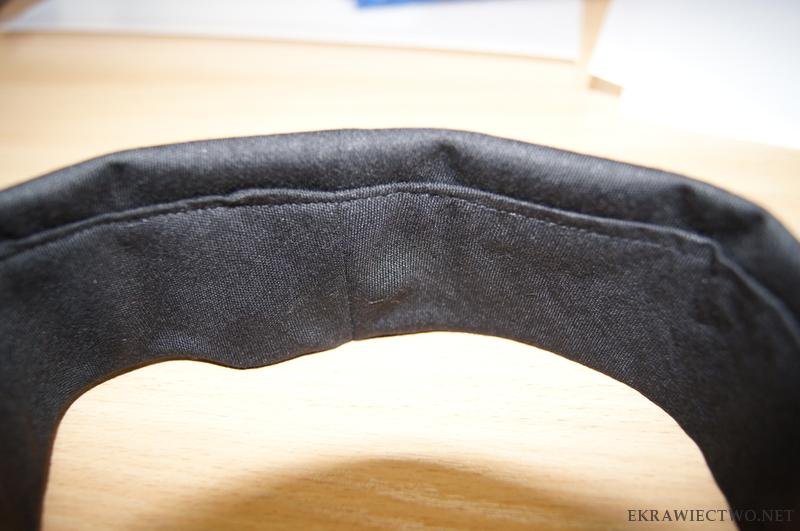

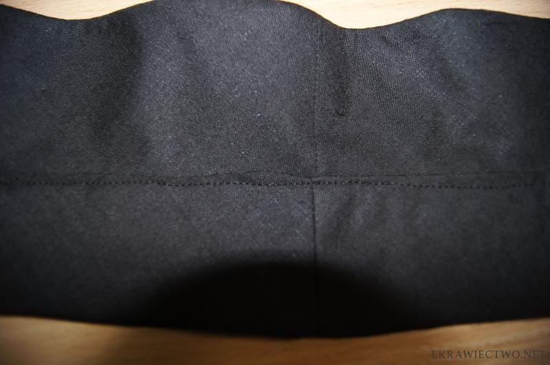

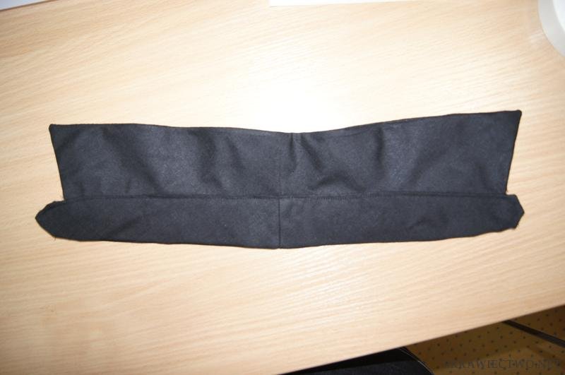

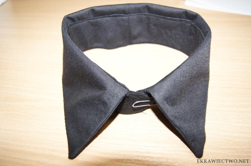

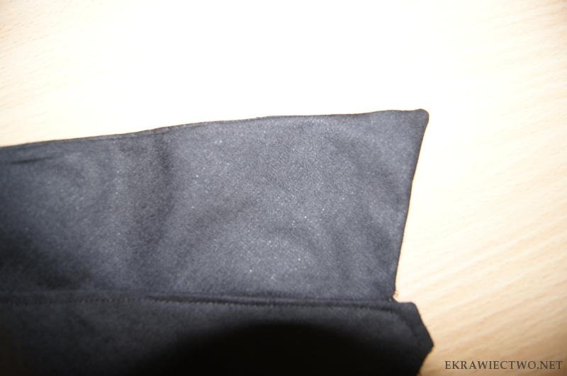

Zrobiłem kołnierzyk ze skosu- przynajmniej tak mi się wydaje. Czy o to chodziło Zibiaszowi ? ________________________________________________________
