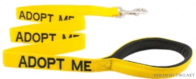

kochani potrzebuję maszynę do wyszywania/haftowania prostych napisów literowych na taśmach nośnych - konkretnie chodzi o smycze dla psów - chciałbym zrobić mały prezent dla warszawskiego bidula i podarować parę smyczy.. około setki
napis ma wyglądać tak jak na obrazku.. prosze o sugestję jaką maszynę kupić.. dziękuję |

sam też szukałem firm haftujących ale kilka odmówiło współpracy z uwagi na haft w taśmach nośnych. jednocześnie dalej walczę z tematem - mailuje do firm.. hafty sa proste - "drukowane litery" po około 3000 ściegów cały napis.. ale jakoś spotykam się z odmową albo pozostaję bez odpowiedzi.. |
Smycz, którą pokazałeś jest drukowana. Jest mnóstwo drukarni reklamowych, które podjęłyby się takiego zadania. Wobec tego pozostaje jedynie nieco wytrzymalsza, ale jednak zwykła maszyna bez alfabetu. Jest jeszcze jedno możliwe rozwiązanie: haft na cienkiej taśmie i naszycie jej na taśmę nośną. Bierz pod uwagę fakt, że haft ma również lewą stronę z reguły niezbyt estetyczną. Przy hafcie bezpośrednio na taśmie ta lewa strona będzie tak samo widoczna jak prawa i zepsuje cały efekt. --- Ostatnio edytowane 2014-07-30 17:34:22 przez agaaffek --- ________________________________________________________

sprawa załatwiona.
do taśm nośnych będe przyszywał tasiemki ale nie drukowane tylko wyszywane żakardowe. dobra oferta i trwalsze od drukowanych. można prać bez obaw ale pojawia się pytanie znowu pierwotne - jaką maszynę wybrać. obecnie mam poczciwego łucznika już chyba 20 letniego potrzebuje maszyny która wytrzyma 2 a nawet 3 warstwy taśmy nośnej czyli około 5-6 mm taśmy. proszę też o konkretne wskazówki dotyczące polecanych nici, igieł etc .. dziękuję |
