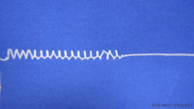

Chciałbym pokazać swoje pierwsze hafty. Po raz pierwszy usiadłem do maszyny. Z duszą na ramieniu. Bałem się aby nie popsuć. Udało się tylko nitka schodziła, ________________________________________________________
Oczywiście NIE HAFTY LECZ ŚCIEGI.na początku mi się zrywały,ale przeczytałem ,że to wina nierównego nawijania nastawienia nici na bębenek Poprawiłem i potem było już dobrze. ________________________________________________________

Wyreguluj naprężenie górnej nitki, ustaw na niższy numer. W instrukcji jest obrazek jak powinien prawidłowo wyglądać ścieg prosty. Jeśli zdjęcie "niebieskie" pokazuje wierzch zygzaka to widać wyraźnie, że górna nitka za bardzo ciągnie za nitkę z bębenka. Załóż dwa kolory nitek - góra inna, dół inny i naucz się regulować ścieg. Fides |
No to masz za bardzo naprężoną górną nitkę.
Zrób tak, jak ci radzi Fides, Dwie różne nitki - do bębenka inna, na górę - inna. Wyreguluj naprężenie nitki w bębenku metodą "na upuszczenie" - jest tu na forum opisana, i tak długo, jak długo nie będziesz zmieniał w drastyczny sposób grubości nitki w bębenku - nie ruszaj tego naprężenia. Nitka z bębenka jest w trakcie szycia nicią bierną i praktycznie w ogóle nie odpowiada za jakość szwu jeśli zmieniamy tylko rodzaje materiału oraz górnej nici. A jak sobie wyregulujesz bębenek - to pobaw się trochę szyjąc i zmieniając naprężenie górnej nici. Przyjrzyj się, co się dzieje ze szwem. Ania ________________________________________________________

Singer 7469 .I bębenek od góry .Szycie zrobiłem nitką ,którą sam nawinąłem wokół bębenka .Nić zaplątała się wokół szpuleczki i maszyna mi zrywała nić wciągała materiał.Bębenek mi spadał Nie kupowałem jeszcze nici.Użyłem tych co były w domu. Igły Schmetz bo np Ania i (jeśli mogę tak pisać-mam nadzieję ,że sie nie obrazi) i jeszcze inna osoba poradziła abym nie kupowała igieł singer choć tak było napisane
