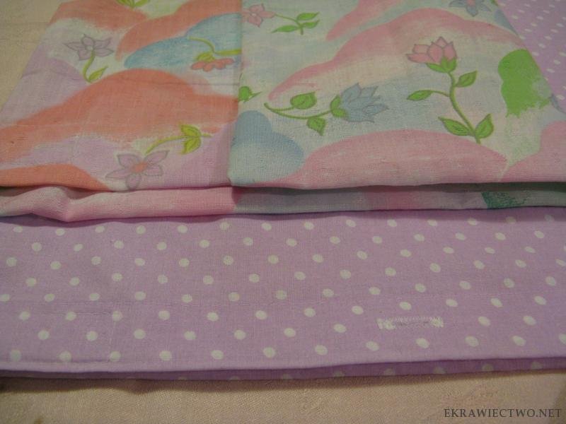

Pokazuję moje jasie. W kropki to z tego przeciągniętego materiału. Na zdjęciu tego nie widać, ale jak na niego patrzę, to mi w oczach krzywo, a przecież jest prosty i ja to wiem... Mam jeszcze kawałek, na jedną stronę jasia. Te w chmurki mam trzy w różnych wersjach kolorystycznych: dwa są równe z obu stron, choć różnią się między sobą, trzeci (na zdjęciu) ma jedną stronę z resztki pierwszego, drugą z resztki drugiego. Wszystkie mi się podobają. Jak śpię, mam głowę w chmurach...
Fides - dzięki za radę. Może faktycznie jakoś zużyję ten materiał. Trochę jednak mnie cofa, gdy pomyślę,jak te cosie będą wyglądać... Powinnam uszyć coś dla wroga, niech się męczy przy prasowaniu... --- Ostatnio edytowane 2014-05-28 22:28:25 przez violina64 --- |
Przyjemne kolory, relaksujące - podobają mi się te zdyscyplinowane jasie.
