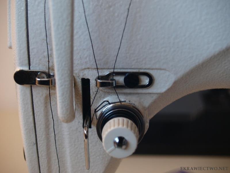

Kupiłam niedawno maszynę przemysłową Juki. Szyłam na niej 4 miesiące, i wszystko było w porządku, ale od pewnego czasu dzieje się dziwna rzecz: górna nić wypada z naprężacza, i tylko się na nim opiera. Najpierw pojawia dziwny dźwięk, jakby wysoki trzask (jakby igła rozrywała tkaninę, ale tak się nie dzieje, chodzi i charakter dźwięku), nić wypada z naprężacza - nie jest już między tymi dwoma metalowymi talerzami, tylko opiera się na nich, no i efekt jest taki, że pod spodem materiału robią się pętelki, bo nić nie jest naprężona.
Jak zaczynam szyć, jest w porządku, ale po kilkunastu centymetrach nić wypada, nie zawsze to widzę, i po przeszyciu jest już niezbyt miło, bo mam zniszczoną rzecz... Czy coś w maszynie się zepsuło, czy to moja wina? Czy ktoś się domyśla, co to może być? Na drugim zdjęciu widać, że nitka jest prawidłowo naprężona i wchodzi między talerze, na pierwszym zdjęciu już widać jak nić tylko opiera się dookoła, tak się dzieje po kilkunastu centymetrach szycia. To moja pierwsza przemysłowa maszyna, nie wiem czy coś się nie zepsuło? Bardzo proszę o pomoc --- Ostatnio edytowane 2014-03-20 13:58:32 przez czarownica_zosia --- --- Ostatnio edytowane 2014-03-20 14:00:01 przez czarownica_zosia --- --- Ostatnio edytowane 2014-03-20 14:16:17 przez czarownica_zosia --- |

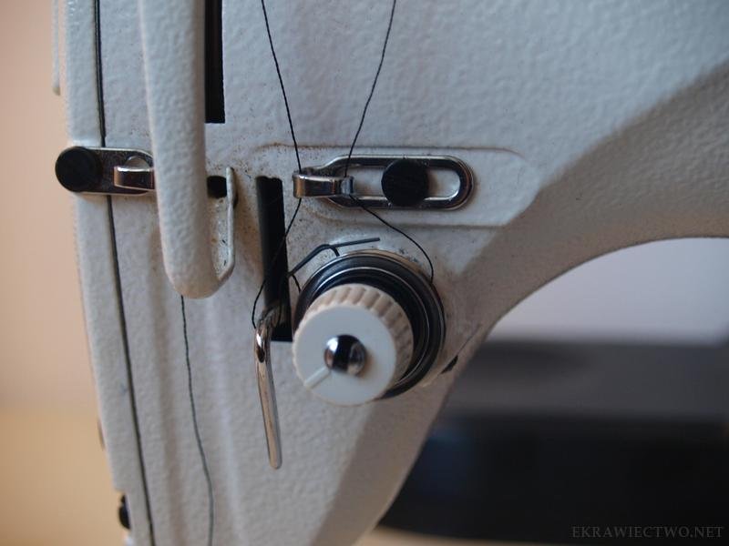

a jak nawlekasz to dobrze wchodzi miedzy talerzyki?
zaraz zrobie fotke jak powinno byc --- Ostatnio edytowane 2014-03-20 14:03:35 przez roksanitka --- --- Ostatnio edytowane 2014-03-20 14:04:19 przez roksanitka --- ________________________________________________________
przy nawlekaniu podnoszę stopkę dźwigaczem kolanowym, i nić wchodzi między talerzyki. przez moment szyje dobrze, a po chwili nić wypada

bo jak dobrze widze nie zaczepia o sprezynke

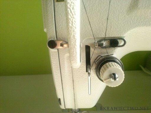

zaraz zrobię jeszcze zdjęcie aparatem.

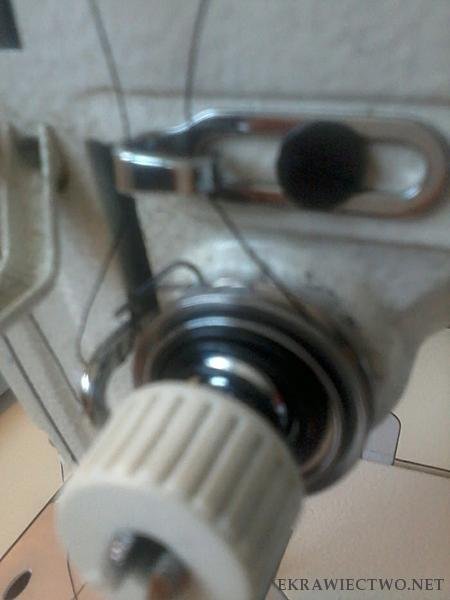

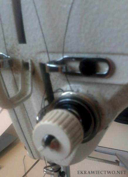

1. po nawleczeniu
2. po chwili szycia Mam nadzieję, ze ja coś robię źle, że nie będę musiała dzwonić po fachowca... --- Ostatnio edytowane 2014-03-20 14:18:52 przez czarownica_zosia --- |

wydaje mi sie,ze za male naprezenie masz,ja mam wiecej podkrecone,zerknij na fotki Twoje i moja ________________________________________________________
