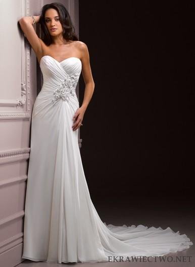

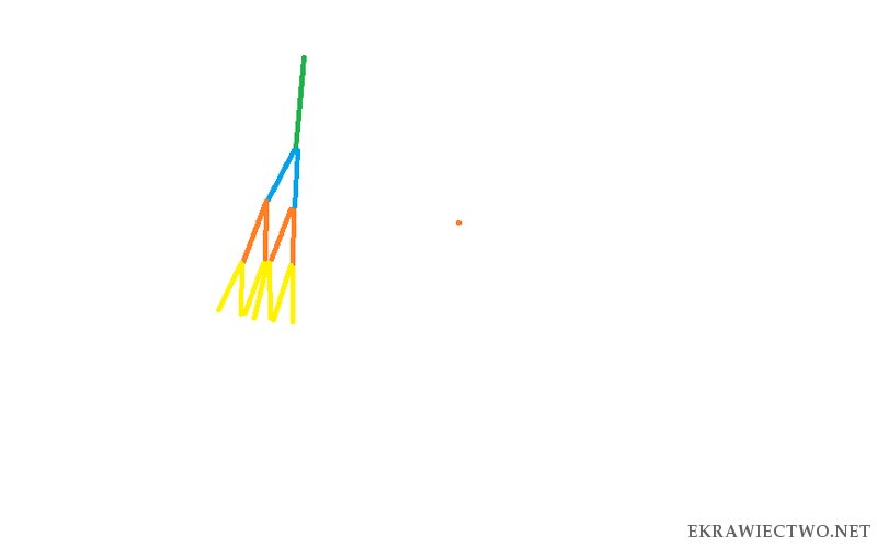

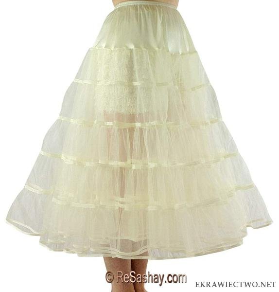

Podpatruję Was od ładnych kilku lat i teraz sama piszę i proszę o radę. Marzę o takiej sukni ślubnej jak z filmiku http://www.youtube.com/watch?v=bneWpX1f5zQ . Urzekła mnie tym jak pięknie faluje w tańcu.Poniżej opis a ja już z góry dziękuję za wszelkie rady i sugestie. 1. Halka Zdaję sobie sprawę, że podstawą jest halka. Na polskich stronach brak, sprowadzenie wyjdzie zbyt drogo a nawet jakby nie było zbyt drogo to nie ma odpowiedniej długości. Dlatego własnoręcznie uszyję taka jak w pierwszym załączniku. Pytanie : jaki materiał najlepszy? Organza? Tiul? Może materiał podszewkowy się nada? 2. Tkanina właściwa a) wykrój Jeśli chodzi o wierzchnią warstwę myślę o muślinie. I tu pojawia się moje pytanie: czy lepiej uszyć ja z koła czy z prostokąta ze sporym marszczeniem? b) wykończenie Tkanina lekko faluje na brzegu. To ścieg rolujący? A może z żyłką? Czytałam, że muślin jest wyzwaniem dla początkujących, więc obszycie chciałabym powierzyć bardziej doświadczonym dłoniom a sama przyszyć górę do gorsetu. 3. Krój gorsetu Mam idealnie pasujący "połprodukt gorsetowy" (ze starej sukienki. Chciałabym go pokryć w wierzchu muślinem w taki sposób: załącznik nr 2. |
Halka na zdjęciu jest raczej z tiulu, ale może być i organdyna. Materiał podszewkowy - na pewno nie.
Absolutnie nie szyj z prostokąta. Ani nie będzie tak się układała w tańcu, ani na halce, ani nie będzie ci sprzyjała - ani nie będziesz miała talii, ani bioder. Doświadczonym dłoniom powierzyłabym raczej upięcie materiału na gorsecie, a dół - cóż, tak jak piszesz, zwykły ścieg rolujący owerlokiem, albo nawet maszyną - gęsty zygzak plus ostre nożyczki i dużo cierpliwości. Ania ________________________________________________________

http://dresssafari.com/wp-content/uploads/2012/04/Vera-Wang-Spring-2013-Look4.jpg Wtedy musisz dać jeszcze warstwę satyny/krepy pod spód i to już nie z prostokąta. Halka wg mnie jest rozszerzona u dołu a sama sukienka(na filmiku) z części koła (1/4?) --- Ostatnio edytowane 2014-02-27 09:45:37 przez moonikat --- |

Z jakiego materiału może być suknia z filmiku? Zależy mi na tym efekcie zwiewności, ale nie chce tez, żeby spod materiału przebijała halka. Może dodać warstwę grubej satyny pomiędzy halkę a górną warstwę? Jeśli chodzi o halkę to myślałam, żeby zrobić ja „gałązkowo” (załącznik). Dobry pomysł? |

Pomysł na uszycie halki idealny, ale - po co gruba satyna? Wystarczy cokolwiek lekkiego, ale nieprzeźroczystego. Gruba satyna przydusi ci halkę, poza tym warstwy różnej grubości różnie zachowują się w ruchu i może być tak, że w obrocie wierzch sukienki się podniesie, a spód - zostanie sporo niżej.
