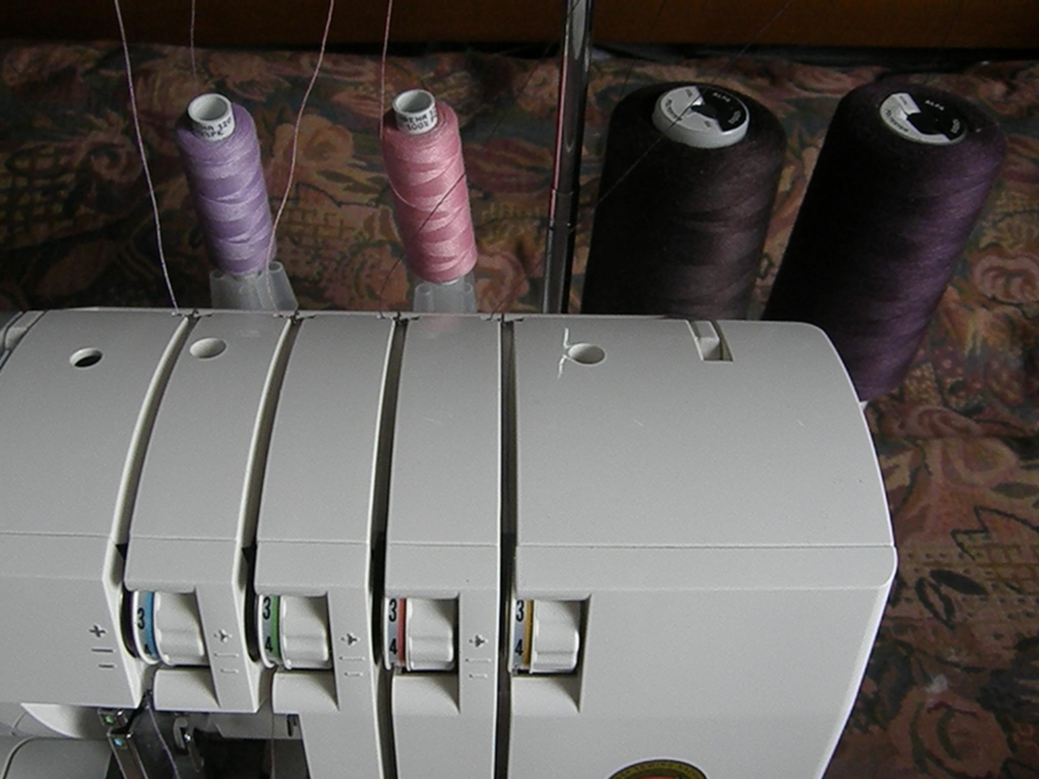

Czy jeśli nałożę na trzpienie owerloka od nici zwykłe maszynowe ,to powinnam coś włożyć między trzpień ,a szpulkę ,aby unieruchomić szpulkę ,czy ma stać sobie luźno? Nie wiem ,czy dobrze wyjaśniłam .Ściegi wychodzą nierówne i mam problem z ustawieniem,a jeszcze nie kupiłam nici owerlokowych.Ciągle się zastanawiam ,bo u mnie w pasmanterii tylko 4 kolory do wyboru.
U mnie szpulki 500 m stoją na stojaku owerlokowym, niczym nie są unieruchomione. Może później wrzucę zdjęcie.
Zdjęcie wrzucone. Czasami wszystkie miejsca zajmują małe szpulki. To zależy, co jest na warsztacie. --- Ostatnio edytowane 2015-05-22 08:55:56 przez Fides --- |
