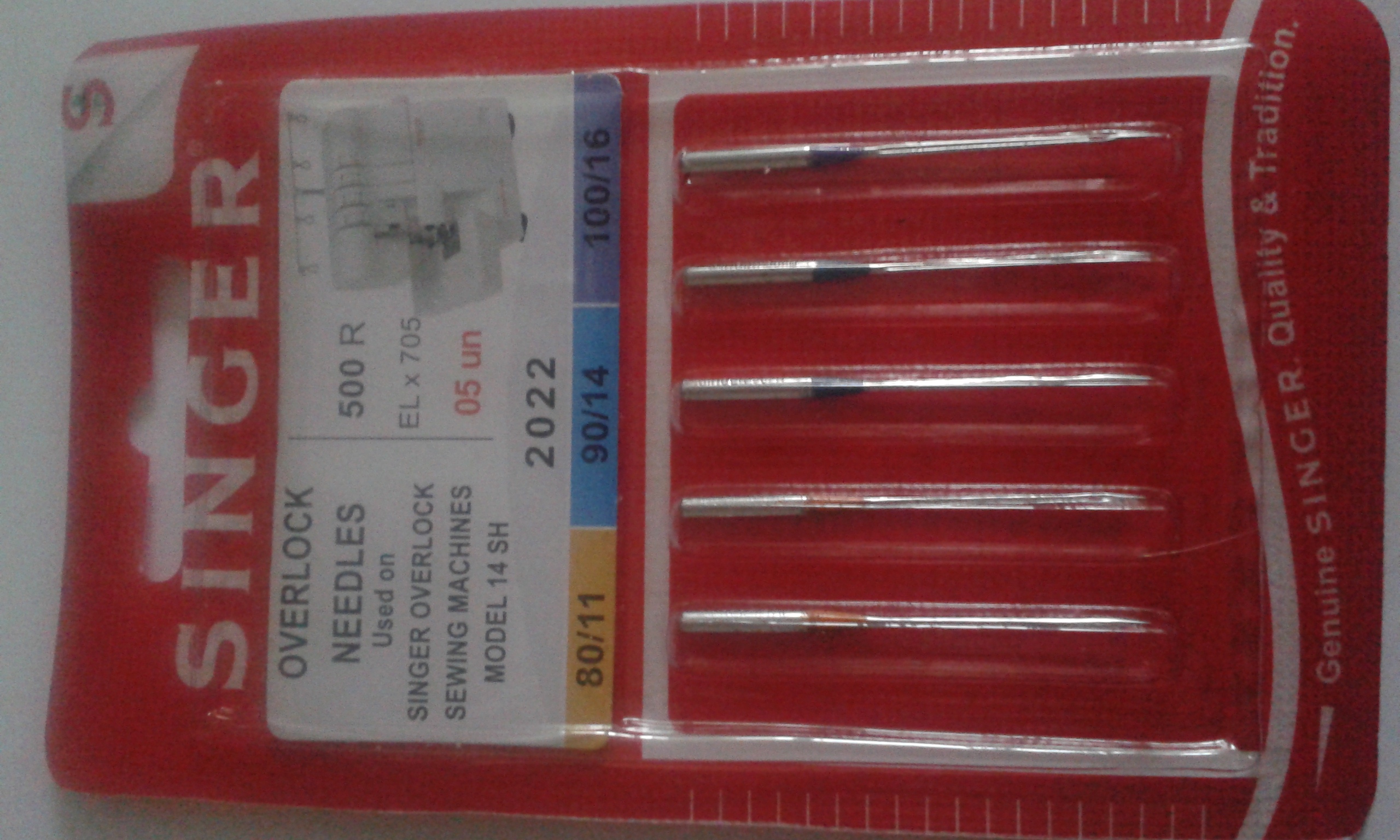

Moje nowe igły.
Twoje nowe igły są jak najbardziej właściwe. Przyczyna niewiązania ściegu jest więc gdzie indziej.

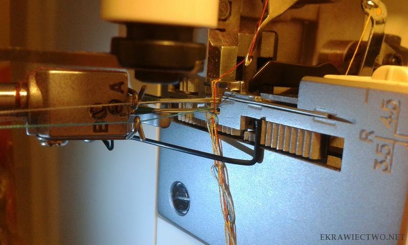

mnie sie wydaje,bo slabe zdjecia,ze chwytacz od lancuszka nie jest nawleczona od niego dziurka od lewej strony
SPRAWDZ ________________________________________________________

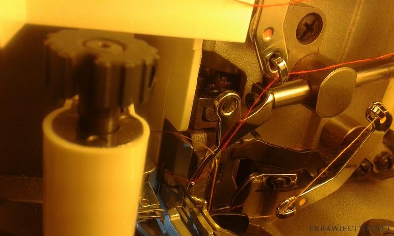

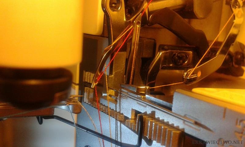

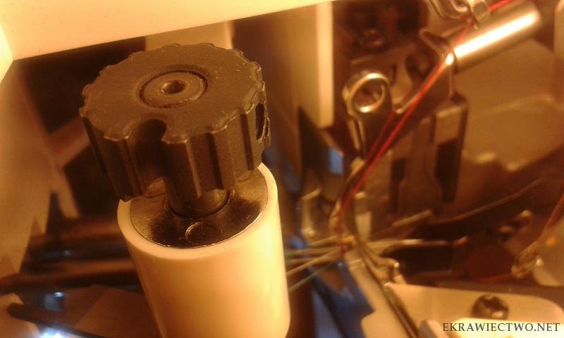

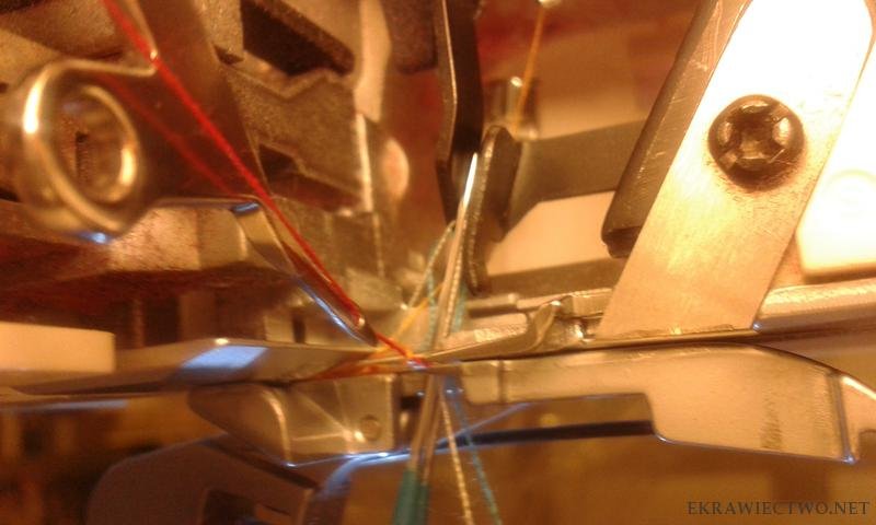

Zmieniłam nitki na kolorowe,żeby było lepiej widać.Zdięłam stopkę,żeby było wyraźniej.Zauważyłam,że spada nitka czerwona z dolnego chwytacza.I nie wiąże się z żółtą.Kolory nici założyłam identyczne jak podano na obudowie.Pomarańczowa nitka po nawleczeniu powinna być nad czerwoną.Ale jak zaczynam szyć to czerwona i żółta idą równolegle.
