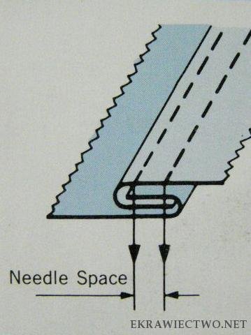

Czy ktoś szył tym ściegiem ? Pytanie brzmi, ile daje się zapasu na szwy w takim szyciu przy użyciu specjalnej przystawki ( tzw. zwijacz szwu francuskiego ). --- Ostatnio edytowane 2011-02-26 15:26:58 przez NIGHT FOX --- ________________________________________________________

To nie jest szew francuski,który załączyłeś na fotografii.
To jest szew koszulowy,płaski..... Szew francuski ,to jest szew tzw.prawa-lewa. Ja go często używam do zszywania sukienek szyfonowych,zwłaszcza dołow sukienek z szyfonu. To co jest pokazane na zdjęciu to jest"flat felt seam",a francuski szew po angielsku to jest "french seam" Podaję nazwę po angielsku,bo na internecie znajdziecie dużo stron angielskich,które tłumaczą jak się te szwy robi i jak wyglądają. --- Ostatnio edytowane 2011-02-27 19:52:58 przez malgosia --- |

tu chyba dokładnie widać różnicę między tymi dwoma szwami. Nie znam się na zwijaczach, ale czy nie byłoby najprościej przeszyć testowo dwie warstwy i potem po śladach szwu zmierzyć, ile tkaniny zabiera? ________________________________________________________

Oczywiście chodzi mi o ten szew "flat felt seam" Zamierzam uszyć odwracalny polar i mam problem z tymi naddatkami. ________________________________________________________
