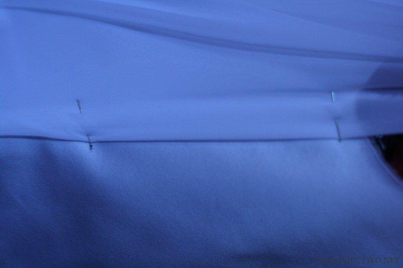

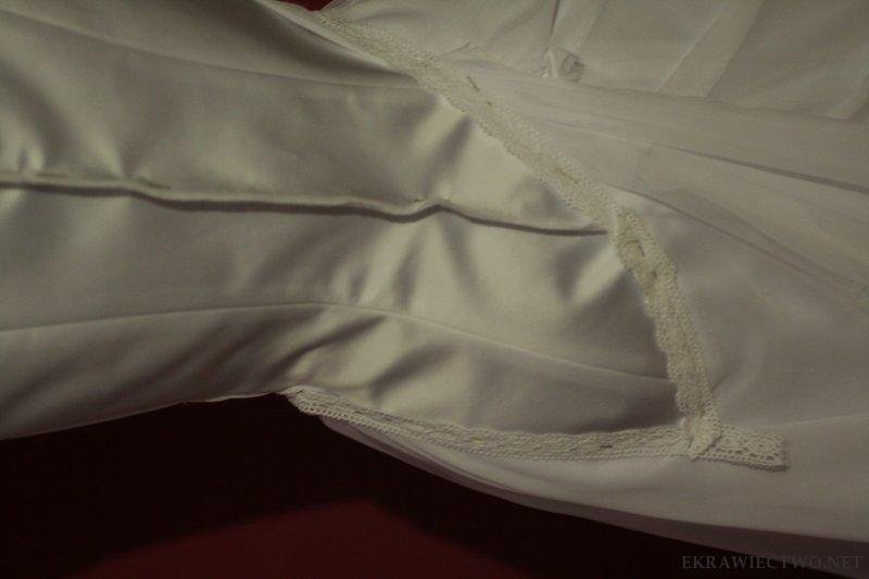

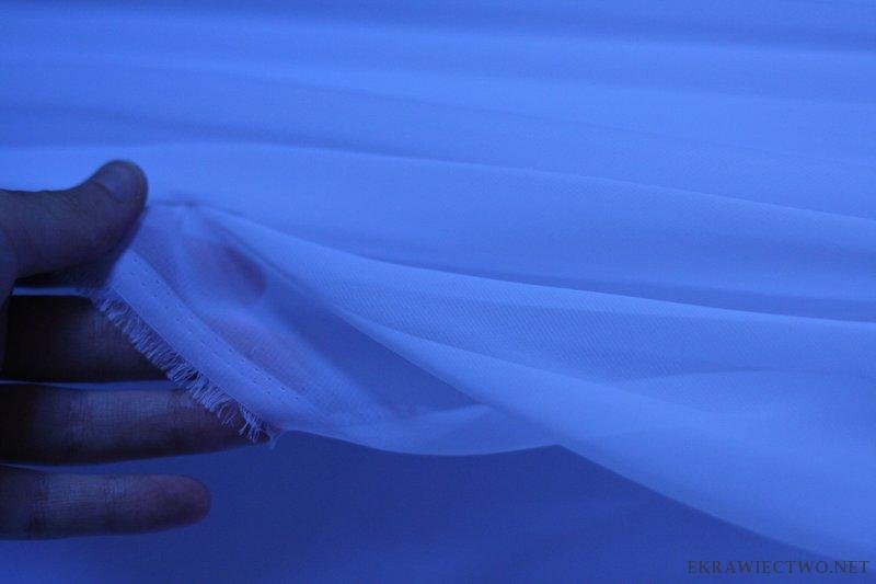

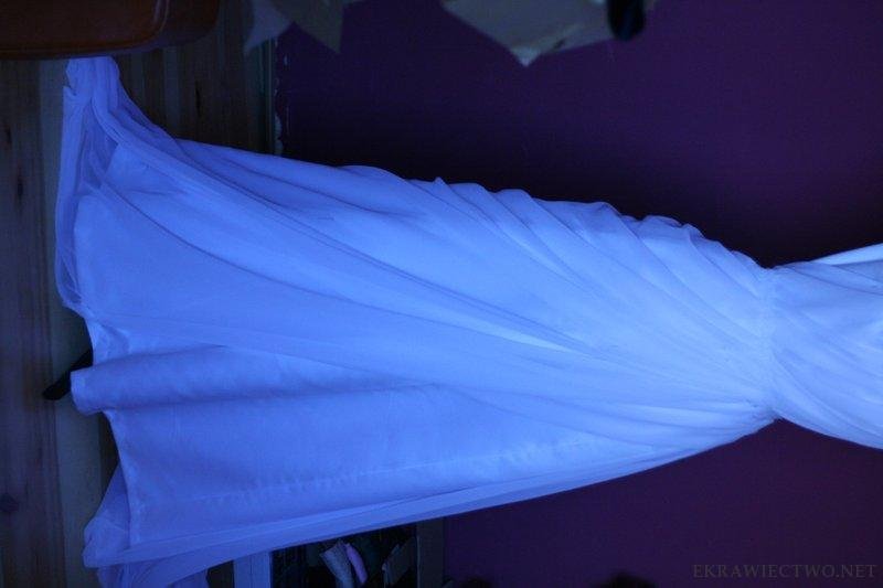

Przepraszam, że wtryniam się w ten wątek, ale jest on w jakiejs mierze powiązany z moim problemem i licze na to, że osoby, które wcześniej się wypowiadały śledzą ten wątek i będa mogły mi pomóc. Chodzi o drpareie w sukni ślubnej:Bazę czyli sukienkę z satyny jedwabnej już mam, leży dobrze. Wczoraj z Panną młoda, przez pięć godzin układałyśmy draperie z szyfonu na tej bazie i przymocowałyśmy je szpilkami. Zastanawiam się teraz jak powinnam tą draperię ładnie wykończyć. Miałam zamysł żeby na dekolcie, ramionach, w pasze czy szwie bocznym przyfastrygować je i po prostu wpuścić w szew łączący sukienkę z odszyciem (czy dobrze kombinuje?) Co jednak z miejscami , gdzie draperia nie zaczyna lub nie kończy na szwie czy tam mogę ją naszyć? Z tyłu kobinuję zeby kupic jakąś ozdobną koronke i ukryć je pod nią ( na zdjeciu jets jakaś którą miałam akurat pod ręką) Nie wiem jednak jak wykończyć dół: czy obciąć i zlecić w jakimś punkcie żeby mi to mereżką obrzucili, czy są jeszcze jakieś inne na to sposoby? Szyfon prześwituje, a krajka w tym szyfonie jest włochata zastanawiam się czy z przodu, gdzie to tak asymetrycznie spływa na lewą stronę jakoś to podwinąć i przeszyć? Pozostaje jeszcze kwestia halki z tiulem. Chciałam zrobić dwie warstwy tego tiulu po 30 cm każda. Sukienka jest jednoczęściowa, wiec myślę żeby ta spodnia warstwa była taka jak sukienka tylko ze 30 cm krótsza i do niej doszyty tiul. Zastanawiam się jednak jak powinnam zrobić z tą drugą wyższą warstwą: czy np skroić sukienką od pasa do "przed kolana", doszyć do tego tiul i taką warstwę naszyć na podszewke na lini pasa? Błagam pomóżcie i z góry dziękuję za pomoc --- Ostatnio edytowane 2011-08-02 17:22:13 przez cantara --- ________________________________________________________
Wysz(ż)ywam się |
Dół i brzegi możesz wykończyć podłożeniem baby hem. Małgosia opisała dokładnie, jak to zrobić.
http://ekrawiectwo.net/board/thread/3651/material-z-ktorego-uszyte-sa-falbaniaste/?page=2#post-3768 Tiulu nie dawałabym od pasa. Jeśli będzie wystarczająco obfity dołem - podniesie sukienkę jak należy. Dałabym warstwę 30 cm od samego dołu i drugą - od wysokości gdzieś tam nad kolanem do samego dołu, przyszyte do podszewki skrojonej jak dół sukienki /krótszej od sukienki o te 30 cm/. Może zamiast koronki wykończyć satynową wstążeczką? Albo dzielnie spróbować przyszyć szyfon od wewnętrznej strony, zostawiając minimalny dodatek na szwy? Ania ________________________________________________________
