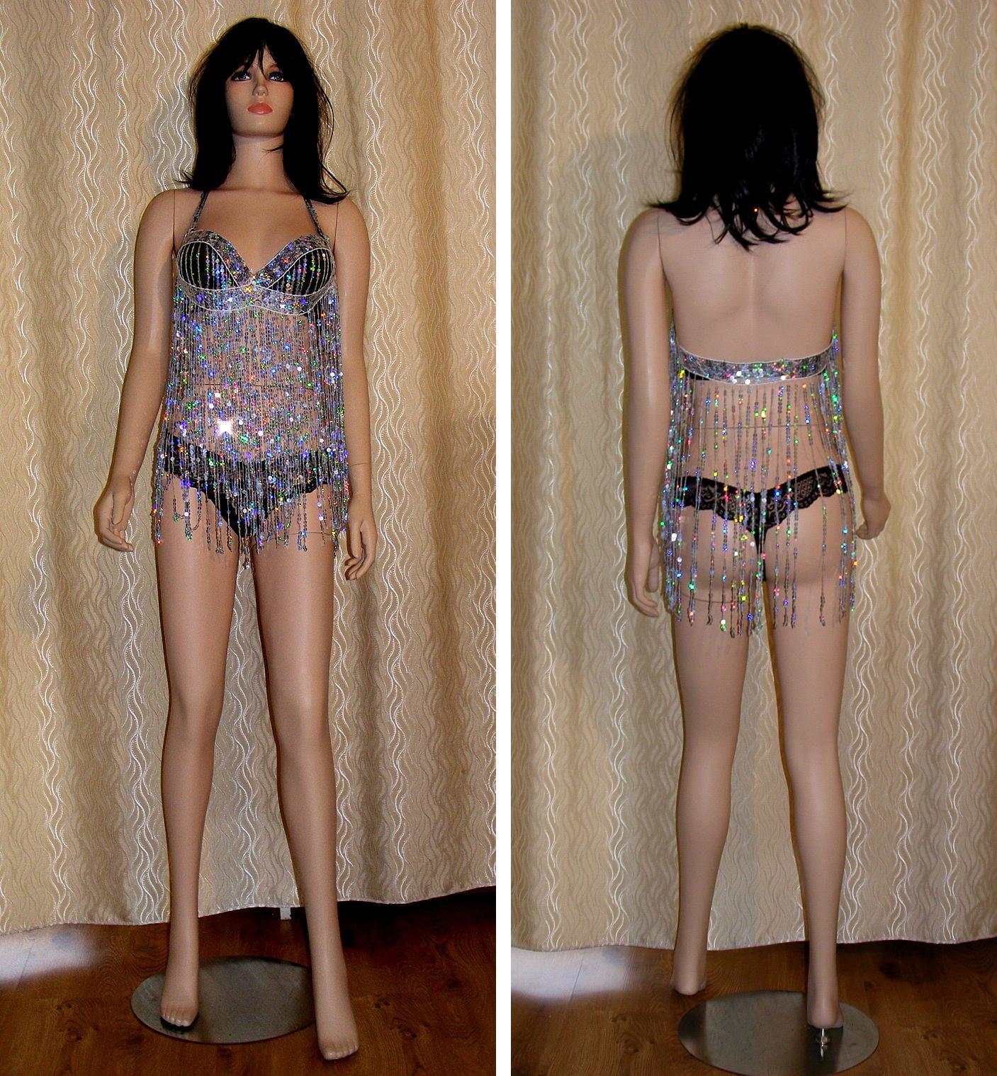

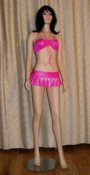

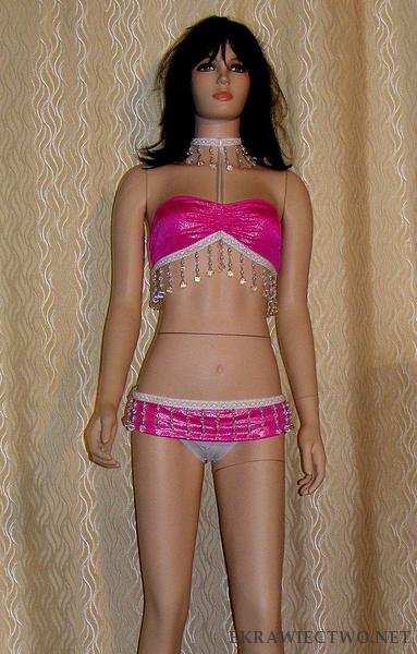

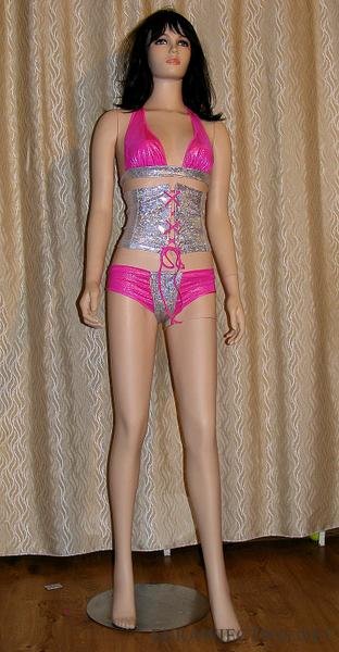

Amaya akurat do szycia kostiumu kąpielowego najlepsza maszyną jest zyk zak wiec powinnaś sobie poradzić. Miseczkę porostu należy pokryć tkaniną ważne aby zbyt jej nie naciągnąć bo miseczka będzie się zniekształcać. jeszcze kwestia fasonu ma wpływ na to czy całą miseczkę obszywasz czy tylko część. Załączam kilka fotek wykonanych przeze mnie strojów. może Ci to coś pomoże.
Żeby doradzić Ci lepiej musiałabym wiedzieć jaki ma mieć krój twój kostium. Jakby co to pytaj. Ważną rzeczą jeszcze jest wykończenie pozostałych elementów, można to zrobić na różne sposoby np. obszyć lamówką - ja akurat mam lamownik do zamontowania przy stębnówce Inny sposób to obszyć zyk zakiem pamiętając o wszyciu taśmy silikonowej w brzeg aby uniknąć wyciągnięcia się tkaniny i utrzymaniu sprężystości. Ania ________________________________________________________
