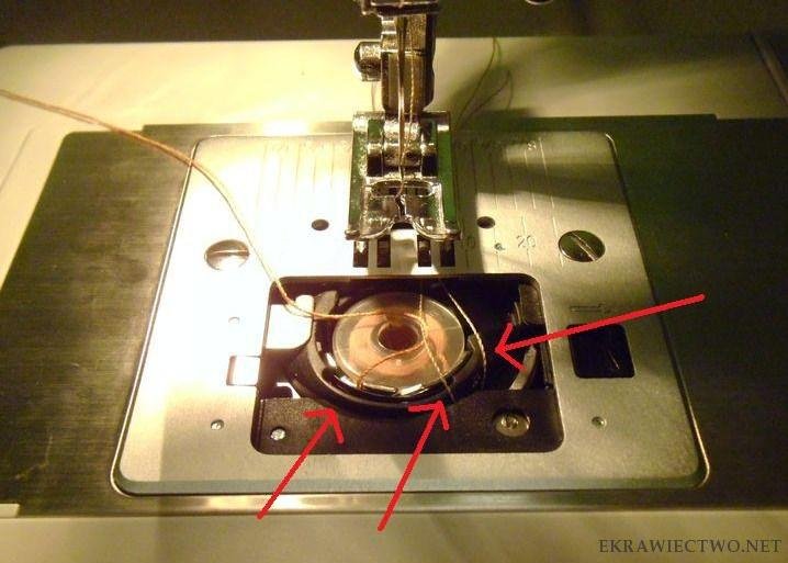

I to jest właśnie jeden z nich. Jestem w środku szycia. I "kaput". Zamieszczam fotkę - czerwonymi strzałakami pokazane gdzie wyłazi górna nitka , blokuje się. Nie ma szans aby ruszyło. Przy każdej próbie (ręcznej) wyciągnięcia dolnej nitki kończy się mniej więcej tak jak na zdjęciu - plątaniną nici w bębenku (i dookoła niego ?). Wydaje mi się że koło ręczne chodzi dośc ciężko , a przezroczysta płytka ściegowa - lekko wystaje ponad blat (znaczy nie domyka się). Uff... S.O.S. ...---...Mayday Mayday Mayday --- Ostatnio edytowane 2013-11-05 21:24:53 przez BlueGun --- ________________________________________________________
A szpulki nie zmieniłeś na za wysoką?
Nie. Ta sama co poprzednio...

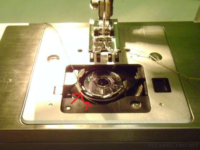

Przerywaną czerwoną linią zaznaczyłem jak wychodzi mi nitka i... blokuje się. --- Ostatnio edytowane 2013-11-05 22:06:17 przez BlueGun --- ________________________________________________________
Odkręć płytkę ściegową... To niedomykanie płytki nad szpulką mnie nurtuje...
Na samym początku wygląda to tak. (A później już leci jak na zdjęciach z pierwszego postu)
Odkręcę płytkę i zajrzę - dam znac jutro. --- Ostatnio edytowane 2013-11-05 22:43:56 przez BlueGun --- ________________________________________________________
DZIAŁA. Odkręciłem płytkę , wyciągnąłem chwytacz (?). Następnie zrobiłem to co należy zrobic kiedy się nie wie co zrobic - czyli kawę , mądrą minę i kilka uwag o problemach technicznych. Wyczyściłem wnętrze z kłaczków (DUŻO) , całośc zmontowałem (Łucznik 466 jest jednak bardziej "intuicyjny"). I działa. Czeremcha - jeśli będzie kiedyś jakaś okazja to masz pywko ________________________________________________________
No bo to tak wyglądało, jakby coś ci podsadziło cały bębenek do góry...

To się stało w trakcie obszywania dziurki do guzika , na samym początku.
Już prawdopodobnie znalazłem przyczynę zamieszania - oczywiście użytkownik. Nastawiłem wszystko jak do obszywania dziurki ale pokrętło wyboru ściegu na szew prosty - pierwszy obok. Poszedłem o jeden szew za daleko... Hukneło , stukneło i... kłopoty. ________________________________________________________
