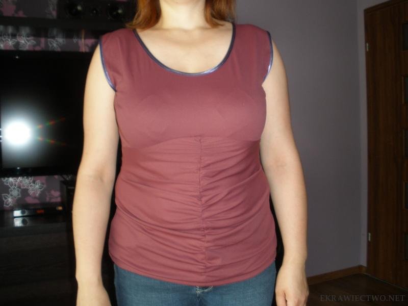

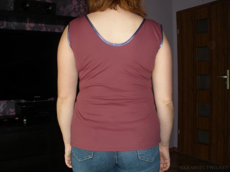

Ostatnio uszyłam bluzkę odpowiednią na moje krągłości
Jaka fajna bluzka i ładnie obszyta lamówką, dokładnie i równo, nic się nie wywija. Bravo! ________________________________________________________
Lamowka rzeczywiscie slicznie przyszyta. Bardzo ladna bluzka i swietny pomysl z tym marszczeniem do zamaskowania zbednych dekagramow ________________________________________________________
Przyłączam się ,gratuluję ,fajnie Ci wyszła Edyto. Przy okazji,jeśli można tutaj zapytam, bo nigdy nie wykańczałam jeszcze niczego gotową lamówką, o technikę tego wykończenia. Czy fastryguje się osobno jeden brzeg a potem drugi? Jak zakończyć to podszycie?Czy lamówka ma być przycięta na potrzebną długość i zszyta zanim się ją przyszyje? Mam nadzieję,że mi wybaczycie te pytania ________________________________________________________

http://manuskrypt1.blox.pl/2011/04/Jak-wszyc-lamowke.html Ja własnie uszyłam sobie sukienkę ,której górę wykończyłam taką lamówką. Zanim zaczełam ja przyszywac, zaprasowałam żelazkiem na pół. Tak mi mama poradziła, i rzeczywiście, łatwiej się ją potem przypina. Ważne jest przy szyciu, żeby lamówkę ściągać troche, wtedy się nie wywraca, zwłaszcza na łukach. Ja przypięłam ją najpierw szpilkami dookoła bardzo dokładnie - oba brzegi razem, a dopiero na końcu wyszło mi, w którym miejscu powinnam uciac tasiemkę. --- Ostatnio edytowane 2011-06-04 20:20:00 przez monikowo --- ________________________________________________________

Można sobie ułatwić sprawę łączenia lamówki w okrąg. Otworzyć końcówkę /2-3 cm/ jednego ze szwów - w przypadku lamowania otworów na pachy - będzie to szew boczny bluzki, w przypadku dekoltu - jeden ze szwów ramienia. Przyszyć lamówkę i zamknąć szew zszywając też lamówkę. Żeby brzegi lamówki porządnie wyglądały - można ją wypuścić ok. 1-1,5 cm poza brzeg materiału na obu końcach obszywanego brzegu /po prostu - zszywając ją "w powietrzu"/ i podwinąć pod spód zapasu na szwy, podszywając ręcznie paroma ściegami.
