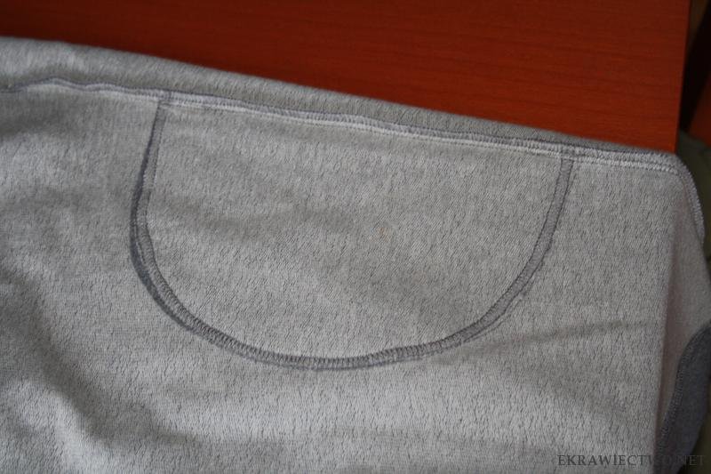

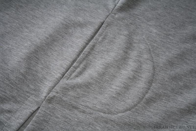

Wrzucam fotę tuniki, kieszeni przeze mnie uszytej oraz tego co chciałabym osiągnąć (produkcja fabryczna) podoba mi się sposób w jaki jest uszyta (zdjęcie oczywiście lewej strony). pozdr |
bardzo ladnie Ci wyszla ________________________________________________________
