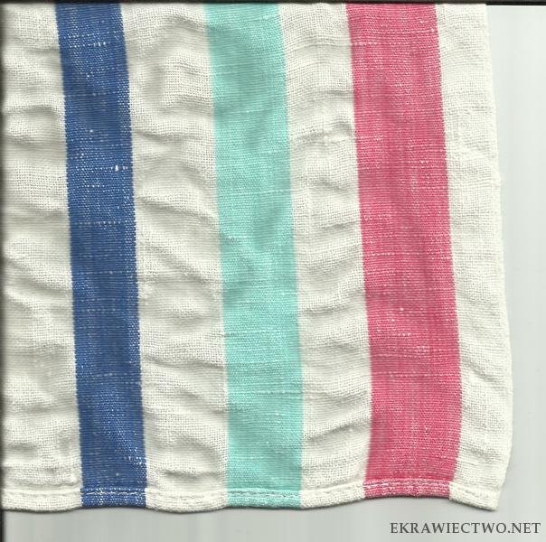

Jak na moje oko to jest autentyczna surówka, choć dziwnie ścisło utkana. Ale niechaj jeszcze się wypowiedzą inni Dla porównania załączam skan mojej zabytkowej ścierki lnianej z bielonego płótna. Ciekawostka - ścierka jest ze zrzutów UNRRA, czyli ma już ok. 60 lat! Ma już parę dziurek, ale jest ciągle w jednym kawałku Kiedyś to był len, co? Zbych ________________________________________________________
