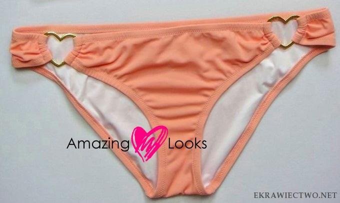

Jestem kompletną amatorką i wszystkiego uczę się sama. Przede mną nowe wyzwanie. Jak mam zmniejszyć majtki od stroju kąpielowego, tak żeby go nie zniszczyć. Źle dobrałam rozmiar kupując przez internet. |
Może być ciężko z uwagi na specyficzne dzianiny używane do szycia strojów kąpielowych. Jeśli to taka typowa dzianina "strojowa", to maszyna może mieć z nią sporo kłopotów.
Wklej zdjęcie gatek, żeby można było coś wymyślić, chociaż podejrzewam, że pewnie skończy się na zszyciu boków... Ania ________________________________________________________
Zastanawiałam się, czy może w kroku je zszyć?
Tylko się skrócą, a i tak pozostaną za szerokie.
Rozprułabym je przy serduszkach i tam wszyłabym na nowo dalej. Zwłaszcza w części tyłu. I tak się przy nich lekko marszczy materiał, więc co za różnica... Ania --- Ostatnio edytowane 2013-07-03 10:07:22 przez czeremcha --- ________________________________________________________
Problem polega na tym, że z tyłu są obwisłe jak je założę. Czy przeszycie serduszek sprawi, że się to skoryguje?
To może są za długie skoro wiszą na pupie?
Nie pomogę bo jeśli zmniejszałam majtki ze stroju to tylko po bokach. A swoją drogą co to za strój? Śliczne są te serduszka, zapodasz linka? ________________________________________________________
Napną się bardziej na pupie to i powinny mniej zwisać Ania ________________________________________________________

A może (chociaż serduszka są urocze) wypruć ozdoby i zszyć ze sobą materiał. A serduszka naszyć na powstałe szwy.
