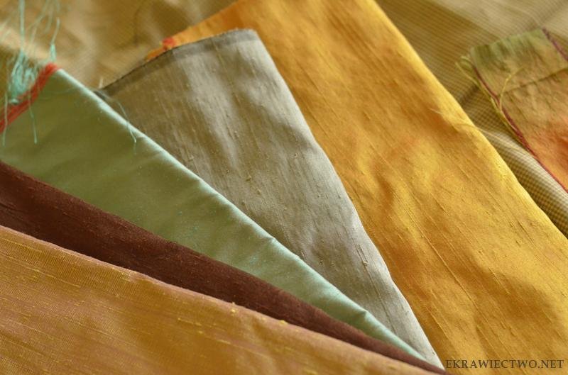

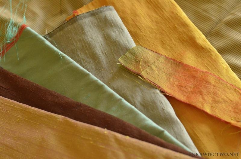

Teraz już niczego nie jestem pewna. Wrzucam zdjęcia tego jedwabiu. Przy okazji jest tam też mały kawałek wyprany ręcznie (później farbowany na brzegu), dla porównania z materiałem bez prania. Nie tyle się to gniecie, co wiotczeje, materiał robi się miękki.
Są to piękne dupioni
Bardzo dziękuję za oświecenie. =) Trochę mi przykro, że tak u nas to funkcjonuje, kupujesz w sklepie prowadzonym przez krawcowe starej daty, więc ufasz im w kwestiach związanych z materiałami, a tu takie coś wychodzi.

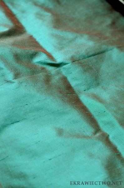

Ten "miętowy" jest tak naprawdę soczystym turkusem z pomarańczowym połyskiem, ale jakoś ciężko mi się fotografuje niektóre tkaniny. |
To też dupioni. Nie pomyliłabym się pewnie, gdybym powiedziała, że wszystkie 'szantungi' jedwabne w PL to dupioni
