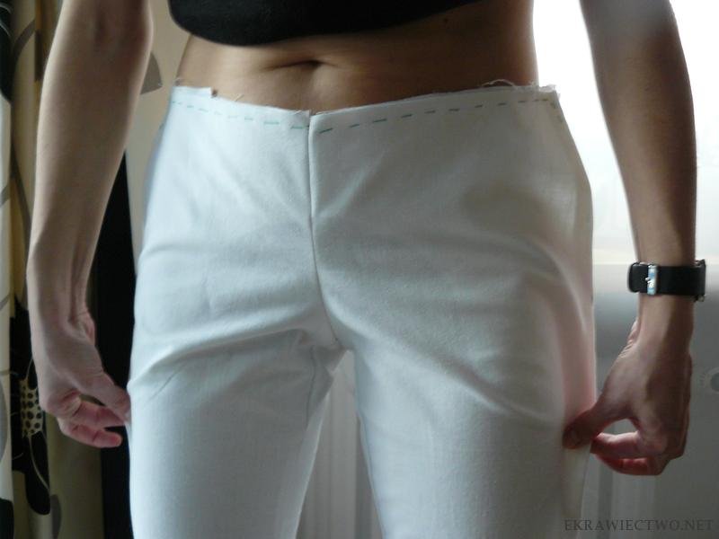

Dziewczyny, po 2 tygodniach zmagań portki musliny niemalże gotowe. Dzięki LolaJoo
http://lolajoo.blogspot.com/2012/10/szyjemy-spodnie-modyfikacja-wykroju-pod.html (och, dzięki, dzięki dzięki dobra kobieto) skorygowałam tył, ale został mi przód. Najpierw zmniejszyłam wysokość stanu po szwie ( odcinek A na rysunku) i zwiększyłam podkrój o ok 1 cm (mniej-więcej od połowy odcinka A do końca). Nie wiem czy dobrze kombinuję, bo efekt odległy jest od właściwego. Czy któraś z Was, choćby rysunkowo mogłaby mi pokazać jak to skorygować, żeby było dobrze? Albo chociaż opisać jak krowie na rowie co i jak... |
http://www.flickr.com/photos/38417157@N06/5433560865/in/set-72157619212740213/lightbox/
http://www.flickr.com/photos/38417157@N06/5433562867/in/set-72157619212740213/lightbox/ Zdziwiły mnie słowa o zmniejszeniu długości od kroku do paska, bo w zasadzie tą długość się... zwiększa... Przez wydłużenie linii szwu - pociągnięcie jej niżej... W sumie - gdybym miała taka sylwetkę, to nie grzebałabym pryz wykroju, bo to jest do poprawienia w trakcie przymiarki, a poprawka będzie m.in. zależała od sposobu, w jaki układa się materiał. Ania ________________________________________________________

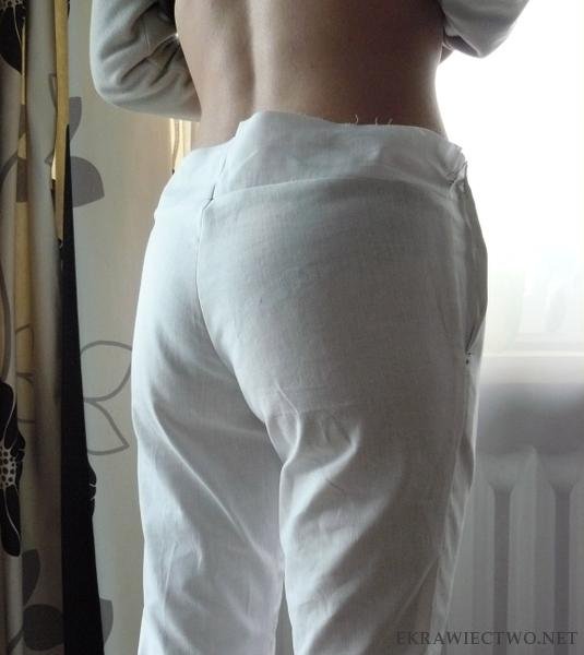

Robiłam już przymiarkę i poprawiłam tył.Tylko tak patrzę, że jeszcze raz muszę rozpruć i sprawdzić co z tymi nogawkami
Sposób na fałdki poprzeczne widzę, ale co z tym workiem? Czeremcho a co to za fajna książka, bo w tej mojej nie ma aż tylu opcji poprawek. Nie nadążam z odpisywaniem xD Męczę spodnie 414 z Burdy "Duże jest piękne" chyba nr 2/2012. Jak na mój gust mają za wysoki stan, więc może dlatego zmniejszam długość szwu... (ok. 5 cm wyższe niż spodnie które zazwyczaj noszę)Zmniejszyłam z rozmiaru 54... Jak wrócę z pracy zrobię zdjęcia --- Ostatnio edytowane 2013-06-12 11:41:40 przez Magheru --- |
Worek też zepnij. Skróciłaś szew, to się zmarszczki nie robią, ale istota problemu pozostała - jest miejsce na coś czego nie masz Książka to "Podręcznik samodzielnego szycia" Burdy sprzed miliona lat. Ania ________________________________________________________

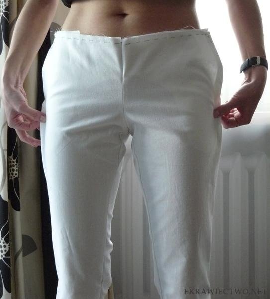

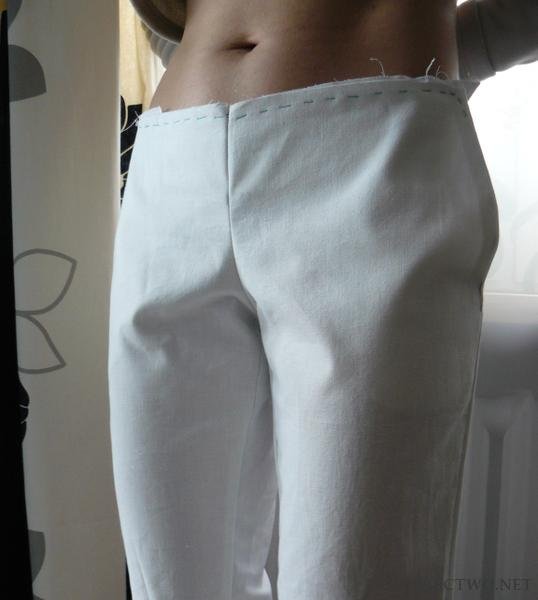

Mam podobny problem, choć nie do końca. Moje spodnie mają za dużo materiału z przodu, ale absolutnie nie opinają się na wydatnym brzuchu, albowiem go nie posiadam Poradźcie, czy zastosować inną metodę na zebranie nadmiaru czy mimo wszystko jest to ten sam przypadek? To jest prototyp z prześcieradła (pierwsze spodnie!), ale planuję szyć obcisłe prawie jak druga skóra spodnie elastyczne. Zresztą wykrój jest na elastyczne. Zastanawiam się w ogóle, czy nie powinnam wziąć wykroju o rozmiar mniejszego, bo daję radę spokojnie chwycić w biodrach po 2 cm, o nogawkach w udach nie wspomnę - za szerokie ze 4 cm jak nic. Może wtedy zniknąłby też problem nadmiaru w kroku? A może zbierać tylko po szwach? Aha, nie wiem, czy istotną kwestią nie jest to, że mam 162 cm wzrostu, a wykrój jest na 168, ale może to akurat w tym przypadku nie ma znaczenia.. --- Ostatnio edytowane 2014-05-11 15:13:19 przez Meg --- ________________________________________________________
Magdalena
Witaj,
Wydaje mi sie, ze popelniasz pewien blad juz na poczatku, mianowicie: przescieradlo to z pewnoscia bawelna (byc moze z domieszka); natomiast jesli wykroj jest na tkanine rozciagliwa, to tylko z takiej mozesz go uszyc.Chodzi mi o to, ze robienie probnych spodni z bawelny nic niestety nie da, ten material zupelnie inaczej sie uklada, niz rozciagliwa lycra, i prototyp przestaje byc w jaki kolwiek sposob przydatny do dopasowania. s Innymi slowy raczej nie mozna dopasowac wykroju ktory przeznaczony jest dla tkanin z lycra (od 20 -do nawet 50% rozciagliwosci); przy uzyciu tkaniny ktora taka nie jest. Natomiast uzycie mniejszego wykroju, niewiele raczej da, zobacz prosze jakie sa roznice w obwodach -mierzac wykroj, i porownujac ze swoimi wymiarami. Chodzi o to, zeby roznice rownomiernie "rozlozyc" po obwodzie. Czyli powiedzmy 10cm roznicy, to 2.5cm z kazdej strony wykroju.Wtedy mozesz po prostu zlozyc papier tak jak to pokazano na diagramach 3-4 tu: http://www.sewalongs.com/clover/clover-large-or-small-waist-adjustment Oprocz pasa, podobnie zmniejsza sie biodra.overlap tu: zlorzenie czesci wykroju, spread tu: rozciecie, i rozlozenie (zolta czesc); Pozdrawiam, Anna

Na trzecim zdjęciu zebrałaś materiał po bokach żeby pokazać, o ile spodnie są za duże.
I zrobiły się za małe. Te poprzeczne fałdy wcale nie są zaletą, a wadą. Przyzwyczailiśmy się do kupowania gotowych ciuchów, które tak właśnie leżą, kiedy się w nie wbić. Tzn. kiedy spodnie leżące dobre są za luźne w pasie i wybieramy mniejszy rozmiar. Wtedy w pasie są dobre, ale w biodrach leżą tak jak widać. Jesteś szczupła w talii - rozmiar dobierałaś w oparciu o obwód bioder czy talii? Spróbuj zebrać je raczej środkiem niż na bokach, albo rozłóż nadmiar na te trzy miejsca. Czy spodnie z wykroju są "jak druga skóra", czy zamierzasz je do tego stopnia dopasować? Bo jeśli dopasować - to się może nie udać zbierając tylko na bokach. Zmienia się wtedy długość krzywizn i wychodzą dziwne rzeczy. Jeśli chcesz dopasować ten wykrój modelując go, to raczej zrób bardzo długie zaszewki wzdłuż środków części przodu aż do początku ud w ten sposób zbierając nadmiar materiału i nie ruszając boków. Konieczne byłoby skrojenie drugiego próbnego modelu - albo tylko przodów? - krojąc je wg przodów z zaszewkami. Poza tym - tył leży dobrze /dopasowanie w talii to banalna sprawa/, a zbierając na bokach ruszysz niepotrzebnie tył. Ania ________________________________________________________
Tak jak radziłaś, zebrałam troszkę na przodzie i jest lepiej, to chyba ten kierunek. Fałd "zamałości" oczywiście chcę uniknąć, zresztą prawdopodobnie na elastycznym materiale mogą się nie utworzyć, ale to się okaże. Pewnie też istotne jest, aby spodnie porządnie osadziły się na biodrach, dopiero wtedy zobaczę, co tak naprawdę dzieje się w kroku.
Rozmiar dobierałam wg bioder, bo wyszłam z założenia, że całą resztę będzie łatwiej dopasować. Model jest przeznaczony do elastycznych spodni, ale do końca nie wiem, jaki Burda chciała uzyskać efekt - na chudych modelkach (załącznik) spodnie nie wyglądają na opięte. Wybrałam ten model, bo tylko on był w Szyciu krok po Kroku, które posiadam. O ile się uda, planuję je dopiero dopasować na drugą skórę i oczywiście zwęzić dół nogawek z dzwonów na rurki Tyłu rzeczywiście ruszać nie będę, jedynie zwężę (obniżę) karczek wzdłuż, ponieważ spodnie są za wysokie, oraz na środku po lekkim skosie, żeby karczek i pas położyły się na ciele (mam lekko pogłębioną lordozę), i wtedy będę kombinować z paskiem na obwód, który wyjdzie. A z zaszewkami to zobaczę też już na gotowcu. Dziękuję!! ________________________________________________________
Magdalena
Masz rację, sztywne prześcieradło bez grama lycry kompletnie inaczej się układa, muszę się chyba przenieść na docelową bawełnę elastyczną (chociaż strrrrach, że zniszczę). Całe obwody mojego ciała i spodni różnią się może o 2-3 cm i to tylko w niektórych miejscach, więc może faktycznie spróbuję wymodelować na szwach. Spróbowałam jeszcze na tych prześcieradłowych zebrać po prostu 0,5 cm na szwie z przodu (bez majstrowania przy samym zaokrągleniu podkroju - swoją ścieżką ciekawe, czy ), żeby zobaczyć, co się stanie, i wydaje mi się, że to jest dobry kierunek. A reszta już na elastycznym.
