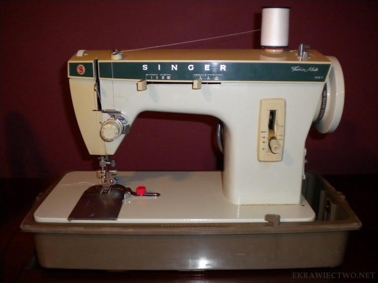

Witam ,niedawno otrzymałam od sąsiadki maszyne do szycia SINGER 257
Maszyna wiele lat przelezała w garażu,nie ma -bebenka ,szpulki i płytki ściegowej, Czy ktos się orientuje ,gdzie i czy mozna takie częsci kupic,i jaka jest cena,a przede wszystkim,czy sie opłaca naprawa.Dodam,ze maszyna jest strasznie" zastojała",przy kręceniu kółkiem nie porusza sę stopka z igłą.Nie wiem czy to brak oliwy. Moze ktoś mi coś poradzi,mieszkam na wsi i nie mam dostepu do mechanika maszyn.Czy warto ja wogóle naprawiac ,bo nie wiadomo jaki jest koszt części? na dole dołączam zdjęcie maszyny z google grafika. Pozdrawiam wszystkich i czekam na wyczerpującą odpowiedż. --- Ostatnio edytowane 2013-06-05 21:53:21 przez magusitaa --- |

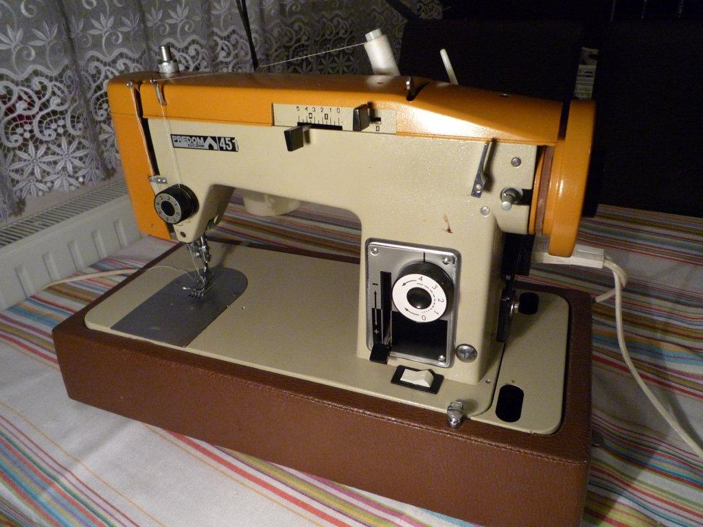

Myślę, że będą pasowały części z maszyny Predom - Łucznik 451 Ania ________________________________________________________
Dlaczego tak uważasz Czeremcho?
A druga sprawa, to czy do tego Singera trzeba stosować kilka płytek ściegowych, np inna do zygzaka, inna do igły podwójnej, inna do ściegu prostego? |
Bo to takie czasy były... Mniej albo bardziej oficjalna współpraca, a maszyny nie różniły się tak bardzo od siebie. Kulminacją był - już oficjalny - Singer-Łucznik 884.
Być może to tylko podobieństwo "na oko", ale spróbować można... Co do płytek - Singer-Łucznik był jedyną maszyną, z którą miałam do czynienia, mającą płytkę do ściegu prostego. Oczywiście, płytkę podstawową można było używać do wszystkich ściegów z szyciem podwójną igłą włącznie. Płytka do ściegu prostego okazała się genialną pomocą do szycia cieniutkich tkanin oraz do szycia dzianin - po prostu szycie jest łatwiejsze i ładniejsze, ale to nie znaczy - że jest do tego ściegu wymagana. Ania ________________________________________________________

Tak na oko maszyny są bardzo podobne... Są w internecie firmy, które zajmują się i sprzedażą części, i naprawą maszyn. Myślę, że mechanik będzie wiedział, które części można podmieniać... Ania ________________________________________________________
kupiłam bębenek i szpulkę od łucznika 451,lecz okazał się za mały.

Nie ma możliwości aby pasował do Singera 257, to dwa różne systemy chwytaczy. Ze szpulkami nie powinno być kłopotu, o ile dobrze pamiętam to pasują standardowe singerowskie soczewkowe. Gorzej z bębenkiem, w Polsce już dawno nie widziałem nowych w sprzedaży, jeżeli nie widziałaś bębenka i nie wiesz czego szukać to oglądnij powszechnie dostępny bębenek do Singera/Łucznika klasy 800, jest wizualnie trochę trochę podobny. Jeżeli to coś pomoże podaję numery maszyn Singer do których jest używany poszukiwany bębenek : 240, 247, 252, 257, 258, 259, 347, 360, 362, 366, 367, 368, 401, 403, 404, 413, 416, 417, 418, 457, 466, 476, 477, 478, 500, 501, 503, 714, 717, 719.
