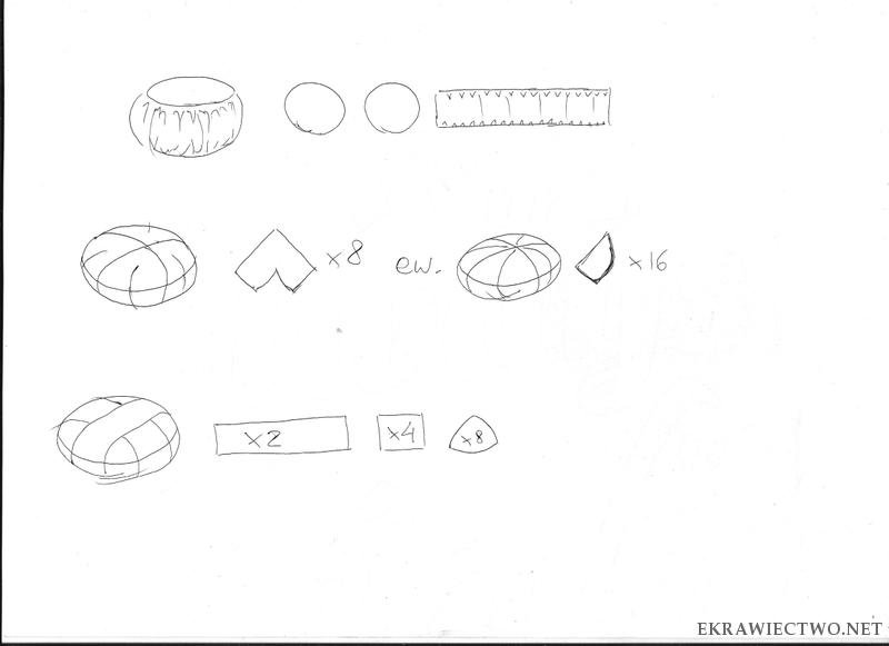

O, jest wątek o skórach naturalnych, to zapytam. Mam kilka starych, ale w dobrym stanie płaszczy i kurtek. Ani to modne, ani ładne, ciasne i leży w szafie. Ale same skóry są dobrej jakości i mają ciekawe kolory. Chciałabym je wykorzystać i zrobić z nich poduchy i pufy. Prostokątne poduchy to nie problem,ale te jajowate pufki , niech to licho. Zrobiłam kilka prób ze starych prześcieradeł i nie mogę uzyskać takiego fajnego ładnego kształtu, który by mnie zadowolił. Ale nie o to chciałam zapytać, bo w końcu mam nadzieję,że mi się uda. Poradźcie mi, czy trzeba wstawiać wypustki w szwy. W gotowych takich wyrobach są. Ale chyba nie dam rady zrobić ich ze skóry, bo do przeszycia miałabym wtedy aż 4 warstwy. To dużo. Czy macie pomysł, z czego je zrobić?

Fajny tutek, dzięki ggoska. Skorzystam z pomysłu na rączki do noszenia. Ale problem nie w okrągłych,ale klasycznych pufach,takich jajowatych. Coś jak nasza ziemska"kula" ze ściętymi dołem i górą. Dzisiaj znowu podkroiłam nieco formy na boczki i już zaczynam być zadowolona. Prawie takie jajo elipsoidalne,jak trzeba. Tylko teraz się zastanawiam, czy warto tak się męczyć i tyle kawałków zszywać,bo to jest góra, dół i i 10 form na boczki. Może jednak zrobić tę prostszą wersję. Mam dość spore kawałki tych skór,nawet jak nie wystarczy, to mogę pozszywać. Walec jest jednak duuużo łatwiej wymodelować.

Uważam, że wypustka (masz pewnie na myśli wszytą lamówkę?) nie jest konieczna;
sporo zależy od tego, jakiej wielkości kawałki skóry masz do dyspozycji. Pufę można uszyć na wiele sposobów, przy czym ten z dwoma kołami i otokiem jest najbardziej uciążliwy w szyciu, ponieważ wymaga zrobienia mnóstwa szczypanek, a to się wiąże z kłopotliwym dostosowaniem długości wpuszczanego materiału. Na pobieżnym szkicu podpowiadam alternatywne rozwiązania w stylu bizantyjskim. Dla wzmocnienia szwów - pod szwy rozłożone na płasko i np. podklejone taśmą dwustronną - podłóż wąski pasek płótna, mocnej bawełny, czy czegoś w tym rodzaju i przestębnuj po obydwu stronach szwu. To zabezpieczy szew przed rozciąganiem i "rozłażeniem". I jeszcze ważna rzecz - należy zostawić gdzieś szczelinkę, przez którą może uchodzić powietrze, kiedy się siada na taką pufę. Czyli - musi mieć dziurkę, przez którą sobie zrobi "puffff". Właśnie brak tego otworka powoduje prucie na szwach, ponieważ nagle obciążona rozdyma się, jak balon i szwy nie wytrzymują. --- Ostatnio edytowane 2014-04-30 22:05:13 przez Zibiasz --- ________________________________________________________
