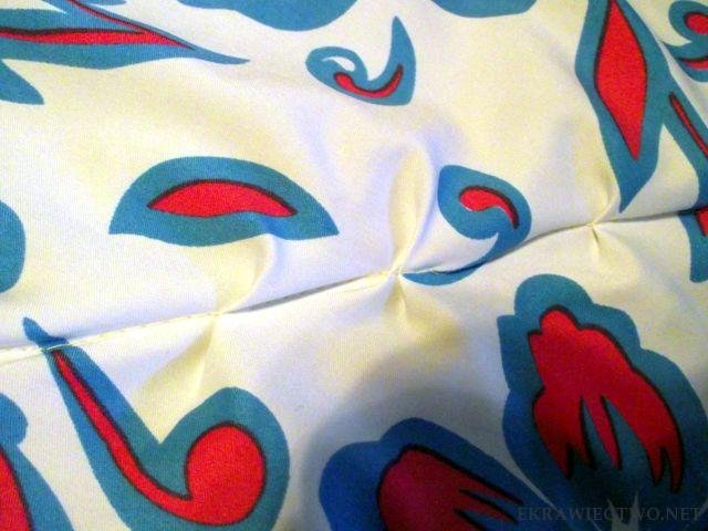

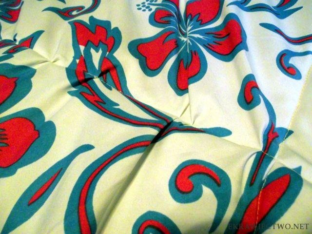

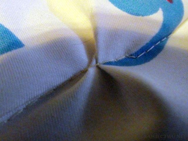

no więc tak: ja pikowałam zwyczajnie po prostej - ale po przekątnej kwadratów - może dlatego mi nieposzło?
a co to stopka krocząca? i górny transport? - ja żadna krawcowa i tych nazw nie rozróżniam... szyłam zwykłą stopką co i zszywałam kwadraty fotki mogę wkleić by pokazać co dokładnie mi bardzo nieposzło chyba wypruję wszystko i jeszcze raz spróbuję... a może łatwiej jest jak jest grubiej wypełnienia? bo wg mnie ogólnie za cienka ta jedna warstwa wyszła (bo to kocyk miał być dla dzieci na trawę) . a odnośnie postów o zaprasowywaniu to ja zaprasowywałam na dwie strony... jakoś tak mi wygodniej było --- Ostatnio edytowane 2013-04-10 19:29:16 przez karolinka84r --- |
Karolinko - Moim zdaniem im grubsze wypełnienie tym większe prawdopodobieństwo, że coś pójdzie nie tak i sięzawinie/zagnie. Bo materiał musi się bardziej naciągać na wypełniaczu.
Z twoich zdjęć wychodzi na o, że zabrakło dobrego naciągnięcia! Albo przy spinaniu albo przy przeszywaniu jużgotowej 'kanapki'. Może to przez stopkę. DOlny transport to te ząbki co wystają pod stopką z płyty maszyny. One są odpowiedzialne za przesuwanie dolnej wartwyt materiału. Stopka krocząca ma wbudowany w 'siebie' mechanizm, który pomaga przesuwać górną warstwę materiału. Więc może stąd u Ciebie te zagięcia bo nierówno warstwy się przesuwały pod stopką? tu masz stopkę kroczącą pokazaną: http://allegro.pl/stopka-z-gornym-transportem-do-maszyn-lucznik-arka-i3148775730.html |

Karolinka84r...ja się jeszcze mało znam w porownaniu z koleżankami ale tez pomyślałam, że może za mało naciągnięte bo u mnie się robiło podobnie |

Vibeke - troszkę jest. Jeśli ma się kilka wartstw to sam dolny transport czasem nie wyrabia.. bo przesuwa dolny materiał ok ale już nie sięga do wyższych partii.. Sprawdza się też przy śliskich materiałach, które się bardzo łatwo rozjeżdżają..
