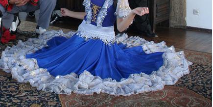

Pierwszy raz jestem na takim forum, nie wiedziałam nawet gdzie wpisać takie pytanie. Przepraszam z góry jeśli pisze w innym dziale. A więc potrzebuję uszyć suknię z dwóch kół i połączyc je na gumce. Moje pytanie - jakie koła( te małe w środku) trzeba wyciąć w każdym z nich żeby była odpowiednia rozciągliwość( przy biodrach 90 , talii 65 ) Nie ja szyję to lecz muszę zakupić materiał i potrzebne mi te wymiary. Proszę o pomoc |

Dwa koła chcę połączyć w jedno marszczone,żeby rozciągało się do góry itp (załączam zdj) oczywiście z zamkiem
Przepraszam jestem zakołowana. Z GUMKĄ!!

chcę by z gumką włącznie miała 70 cm długości , bo dojdą jeszcze falbany z innych materiałów na dole. I mam problem ponieważ muszę zakupić satynę drukowaną i nie wiem jaka szerokość materiału będzie wystarczająca
Może uda ci się skroić pełne koło z jednej szerokości - pod warunkiem, że materiał będzie miał 150 cm.
Na obwód bioder złożą się obwody dwóch kół, zatem jedno koło musi mieć obwód 45 cm. Wzór na obwód koła to Ob=2Pi razy r. Szukamy r - czyli po przekształceniu wychodzi, że promień koła wewnętrznego powinien mieć 7,2 cm. Średnica - 14,5 zatem - przy długości spódnicy 67,8 cm powinnaś dać radę skroić jedno koło w całości. Na dwa koła pójdą 3 metry materiału. Ania --- Ostatnio edytowane 2013-02-14 16:03:02 przez czeremcha --- ________________________________________________________
