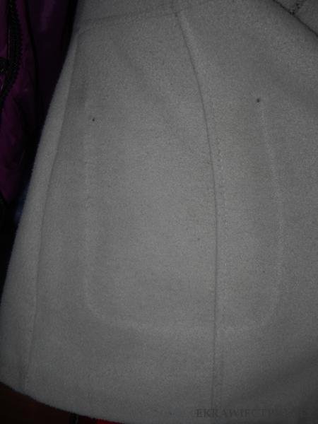

odszyłam sobie kieszenie od płaszcza, niestety został jasny, biały ślad po nich. Załączam zdjęcie jak to wygląda. Da się coś z tym zrobic? czy to sie spierze? Drugie pytanie --- Ostatnio edytowane 2013-02-06 17:18:21 przez nicniewiem --- |
ad. śladów: czy próbowałaś wyczesać tkaninę, ew. przeprasować parą (nie naciskając żelazkiem lub pionowo) i potem przeczesać. Włos tkaniny powinien się podnieść...
