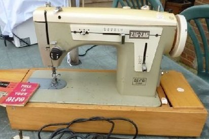

Ja mam bardzo podobną starą Alfę 365
Poza tym to szyje jak zalona! DOstałam ją dzisiaj od koleżanki, która "wyłamała" się z szycia i sobie ją posprawdzałam. Zaraz poszukam jakiś fotek

W mojej też coś "kwiczało" dzisiaj jak szyłam ale po naoliwieniu przestało
