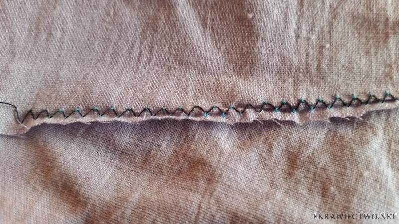

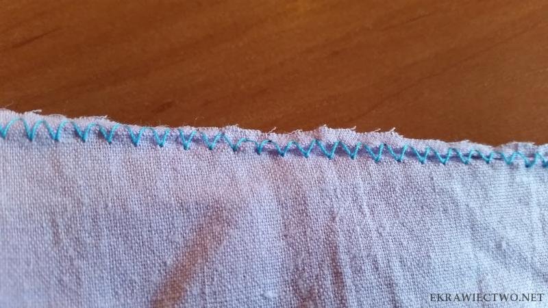

Zrobiłam jak napisałaś, nawlekłam maszyne od nowa, ustawiłam naprężenie górnej nitki na 4 i efekt taki jak na drugim zdjęciu. Natomiast po ustawieniu na 0 efekt jak na 1 zdjęciu.

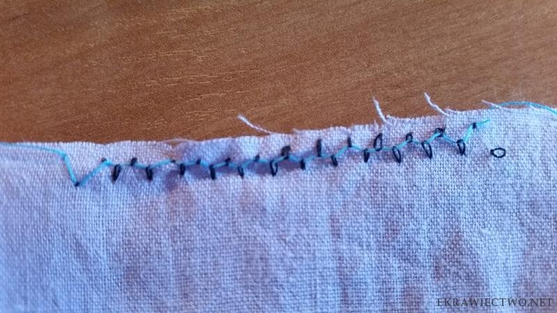

po przekręceniu śrubki w bębenku sytuacja wygląda tak, przy ustawieniu górnej na zero (niebieska jest górna)
W ściegu zygzakowym górna nitka powinna być minimalnie przeciągnięta na lewą stronę. Ściąganie materiału występuje tylko na cienkich tkaninach, czy próbowałaś na czymś sztywniejszym i też tak było? Jeśli nie próbowałaś to sprawdź ten trop. Wydaje mi się że ustawienia ściegu na pierwszym zdjęciu było prawie dobre, a na ściąganie to należy się zaopatrzyć w stopkę do ściegu owerlokowego. ________________________________________________________
