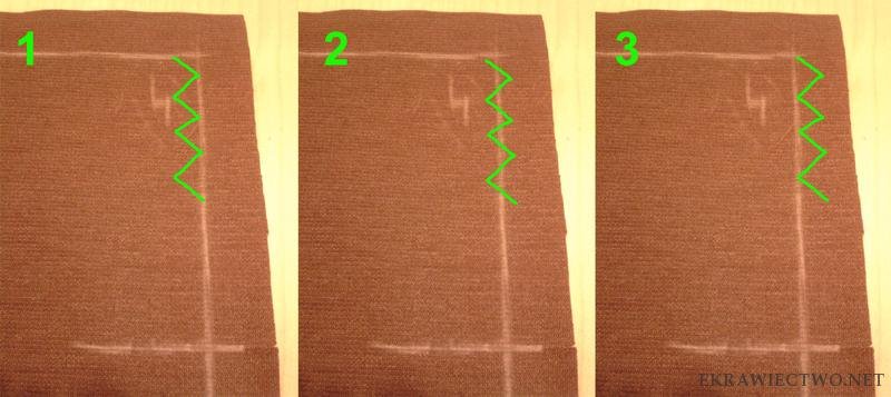

To ja jeszcze mam pytanie w temacie dzianiny i zygzaka, bo właśnie stawiam pierwsze szwy na pierwszej dzianinie (punto) Doradza się szycie dzianin zygzakiem, ale nie wiem, w którym miejscu ma przypadać linia szycia. Zszywając ściegiem prostym tkaninę, prowadzę igłę dokładnie po narysowanej linii, natomiast w przypadku zygzaka (lub ściegu elastycznego), nie wiem, czy ta linia ma być na środku czy na szczytach, a jeśli tak, to na których: wewnętrznych czy zewnętrznych? Nie potrafię tego problemu chyba dobrze opisać, więc załączam zdjęcia trzech możliwości. Pomóżcie, proszę ________________________________________________________

w tym przypadku nie ma to znaczenia, ponieważ szerokość ściegu używanego do zszywania dzianin to ok. 1mm a długość 2-3mm. Ścieg jest węższy niż narysowana przez Ciebie linia. ________________________________________________________
Ja zrozumiałam, że tu nie chodzi o maszynę ze ściegiem elastycznym, tylko o zwykłego zygzaka jak w każdej maszynie, ale może się mylę
Właśnie chodzi o zwykły zygzak. Takie parametry ściegu powinnaś ustawić w maszynie. ________________________________________________________
Ja w mojej pierwszej maszynie nie mogłam zmienić szerokości zygzaka na 1mm
To ścieg na zewnątrz. Chociaż na zdjęciu masz punto, jeżeli nie jest bardzo rozciągliwe to możesz je zszyć ściegiem prostym. ________________________________________________________
