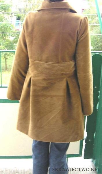

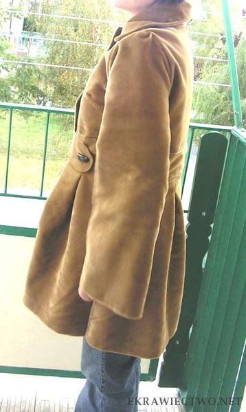

Z tyłu też nie jest dobrze /rękawy!/. Wygląda mi to na:
- za ciasną pachę, - źle wszyty rękaw - źle rozprowadzony po niemal całym obwodzie szwu /poprzekręcany, nie wdany tam, gdzie trzeba/ - za krótką główkę rękawa /chyba, że to tylko efekt złego wszycia/. Prawdopodobnie masz też linię ramion opadającą bardziej niż na wykroju. Czyli, jak tu na rys. 11 http://picasaweb.google.com/212ManBrazil/MetricPatternCutting#5412497406180009762 Poprawić to można w ten sposób: /rys.11/ http://picasaweb.google.com/212ManBrazil/MetricPatternCutting#5412497413101829666 Czyli - wypruć rękawy, obniżyć linię ramion, pogłębić pachę przodu i tyłu. Wdać główkę rękawa /przeszyć maszynowo najdłuższym ściegiem i ściągnąć dolną nitkę nie marszcząc materiału/, jeśli są zakładki - ułożyć je starannie, spiąć środek główki rękawa ze szwem ramion i starannie wszyć rękaw. Ania --- Ostatnio edytowane 2010-10-19 22:10:35 przez czeremcha --- ________________________________________________________

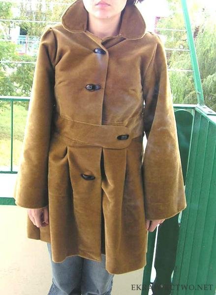

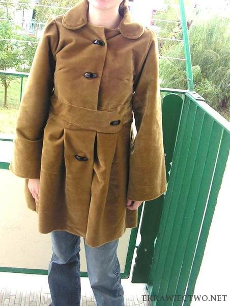

Dobrze, jeszcze będę to naprawiać. Ale zastanawia mnie, dlaczego to wygląda, tak, jakby było za ciasne w ramionach, skoro mam luzy tam?
Czy chodzi ci o te linie biegnące na przodzie spod pachy w kierunku do góry? To właśnie "objaw" złej linii ramion. Mogłabym się założyć, że gdybyś włożyła sobie na ramiona dodatkowe poduszki - linie znacznie zmniejszyłyby się. Pozostał jeszcze problem za ciasnej pachy, dlatego te linie od razu nie znikną.
No i rękawy wyraźnie są przekręcone przy wszywaniu. Ania ________________________________________________________
A moze jedną z przyczyn ciágniecia rękawów jest to,moze zamieniłaś rękawy.Tyl rękawa wyszłaś na przód płaszcza.
Mnie też się wydaje,że rękaw jest wszyty odwrotnie. Z przodu na rękawie jest nacinka i na przodzie też i to musi się zgadzać.Powodzenia i nie przejmuj się.
Moje zdanie.
To jest istny bałagan.Ja nie umię tak powiedzieć co jest żle. Trzeba odpruć rękawy i przyjrzeć się. Rękawy są napewno skręcone.Nie wiem dlaczego.Być może ciągnie je podszewka,jesli takowa jest.Być może są żle zszyte i się kręcą.Rękawy muszą być takie same,symetryczne.nie mogą sie skrecac,muszą mieć takie same głowki, szerokości rękawów itp.Tutaj wyraznie widać,że sa różne.Chyba linie szycia ci pouciekały,i nacinki(punkty styczne)też ci pouciekały. Zanim wszyjesz rękawy przyjrzyj się im dokładnie. Aksamit nie jest łatwy do szycia.Chociaż ten wygląda w miarę ok. Cały płaszcz. Przyjrzyj mu się bez rękawów.Lub wyślij zdjęcia bez rękawow.Można będzie więcej powiedzieć. Szyjąc musisz każdą część wykonać dokładnie ,symetrycznie. Tyły ,przody ,rękawy.Najlepiej złóż dwa przody razem i zodacz czy są takie same.Czy zaszewki są w tym samym miejscu i takiej samej długości. Dopiero partie dobrze wykonane ,można razem łaczyć. Szycie wymaga cierpliwości i nie można się spieszyć. Pozdrawiam.Małgosia. I głowa do góry.Nie poddaj się bo to będzie klęska. |
Poprułam go. Chciałam go przerobić na żakiet, ale zapomniałam, że na aksamicie znać każdy szew. Nie i nic z tego nie wyszło i wyrzuciałam go, bo zaczął już mnie nerwić.
